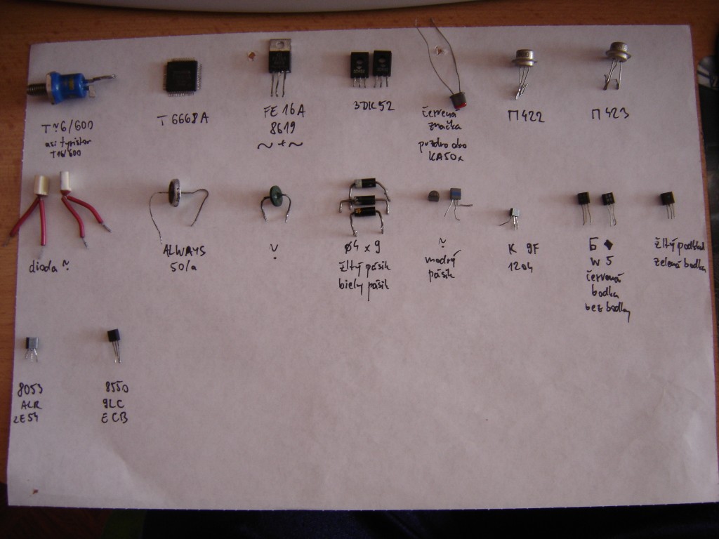

Mam tu dalsiu varku historickeho zbozi,ak ma niekto nejake udaje,alebo aspon vie o co sa jedna budem vdacny.Dakujem

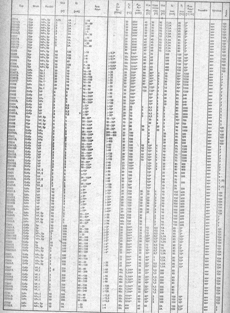

Tady si najdi ty P422, 423.
Zakládáš muzeum polovodičů?
To s otazníkem vypadá jak diskový kondenzátor, proměř to ohmetrem, jestli je to vůbec polovodič.

z tych koleciek ani jedno neni vodive,to Always 50/a moze byt kondik 50pF ? meral som ho a ma okolo 50pF. To druhe s otaznikom je bud nejake divne,alebo ma fest malu kapacitu.Muzeum mozno zalozim,mam tu toho bordelu az az :lol:

Ten Always bude taky kondík.

Proč k tomu nedáš čísla ? Pak musí každý psát horní druhý zleva :?

To s otazníkem by měl být termistor. FE16A je jakási výkonová usměrňovací dioda (křemíková) a ten šváb s mnoha nožičkama je jakýsi čip pro záznam řeči.

první řada - první zleva: T16/600, 16A ČKD tyristor
první řada - páty zleva: zjevně něco z řady KA50x
druhá řada - první zleva: DDR diody, obdoba KA50x
třetí řada - druhý zleva: SS8550, Fairchild tranz.
Hodnotu má pouze ten tyristor a ta dvojitá dioda, jinak je to všechno tak do praku...

Ty plastové diody, žltý pásik KY132/900, biely pásik KY132/600.
8550 je asi UTC8550S
8053ALB je asi 2N8053ALB
