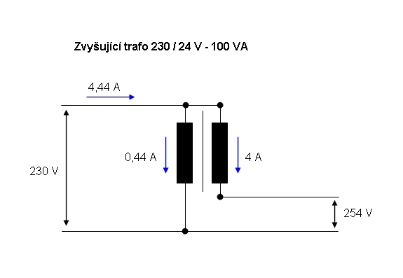

#16 Příspěvek od kbulda »
Andrea má pravdu.
(27.42 KiB) Staženo 129 x
Naposledy upravil(a) kbulda dne 04 čer 2008, 17:42, celkem upraveno 1 x.
Andrea
Příspěvky: 9340
#17 Příspěvek od Andrea »
kbulda píše:Andrea má pravdu.
Já jsem viděla i tu první verzi příspěvku, ale budu pšššš :ignore: :wink:
kbulda
Příspěvky: 1599
Bydliště: u Mělníku
#18 Příspěvek od kbulda »
Mě to došlo během minuty. dík :agree:
#19 Příspěvek od EKKAR »
OK - já ten příspěvek asi nepochopil celej, já měl na mysli pořád to půvobní trafo s možností připojení i na sdružené napětí, kde by se primár použil jako autotrafo a nedocvaklo mi, že Dolfi myslel úplně jiný trafo...
SORRY, Dolfi!
DolfiG
Příspěvky: 375
Registrován: 25 kvě 2008, 00:00
Bydliště: Prešporok
#20 Příspěvek od DolfiG »
Vďaka dáma a páni za obhajobu. Nemusel som sa oháňať sám ... :lol:
