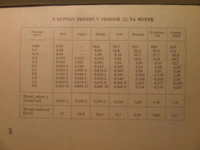

#16 Příspěvek od jandu »
Nie je to síce bohvie ako čitateľné, ale stačí to. Prerátaj si s rôznym priemerov vodičov, prípadne ak máš viac párov, tak ich spoj paralelne a uvidíš, čo je ešte prijateľné. Prípadne ak chceš použiť hmlovky na druhom konci, tak ich zapoj cez relé na pomocný automob. akumulátor cez relé, ktoré budeš spínať napätím z druhého konca.
(113.85 KiB) Staženo 129 x
