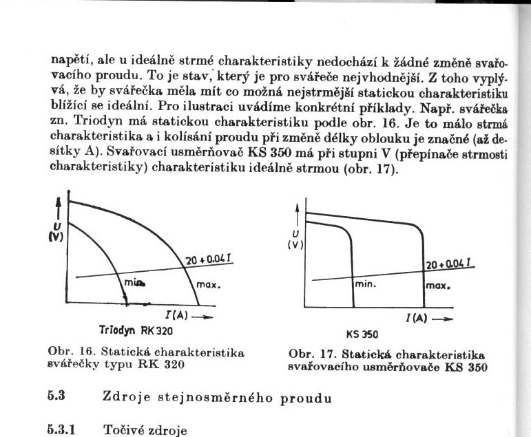

Když nevěříš tomu, co píšu, a mám to podpořené osobní zkušeností, tak malá ukázka z knížky.
svar.out.jpeg- (92.06 KiB) Staženo 226 x

Jinak nevím, co si o tom mám myslet - hodně lidí říká, že dynamosvářečka (Triodyn) je nejlepší. Ale zase podle strmosti charakteristiky je lepší trafo.
http://www.svarbazar.cz/bazar/index.php?main=kuriozity. Asi v polovině stránky ji naleznete pod názvem Dynamosvar '51 a je to opravdu ten konkrétní stroj popisovaný v tom slovenském textu. Jen pro informaci - nemá žádnou tlumivku.

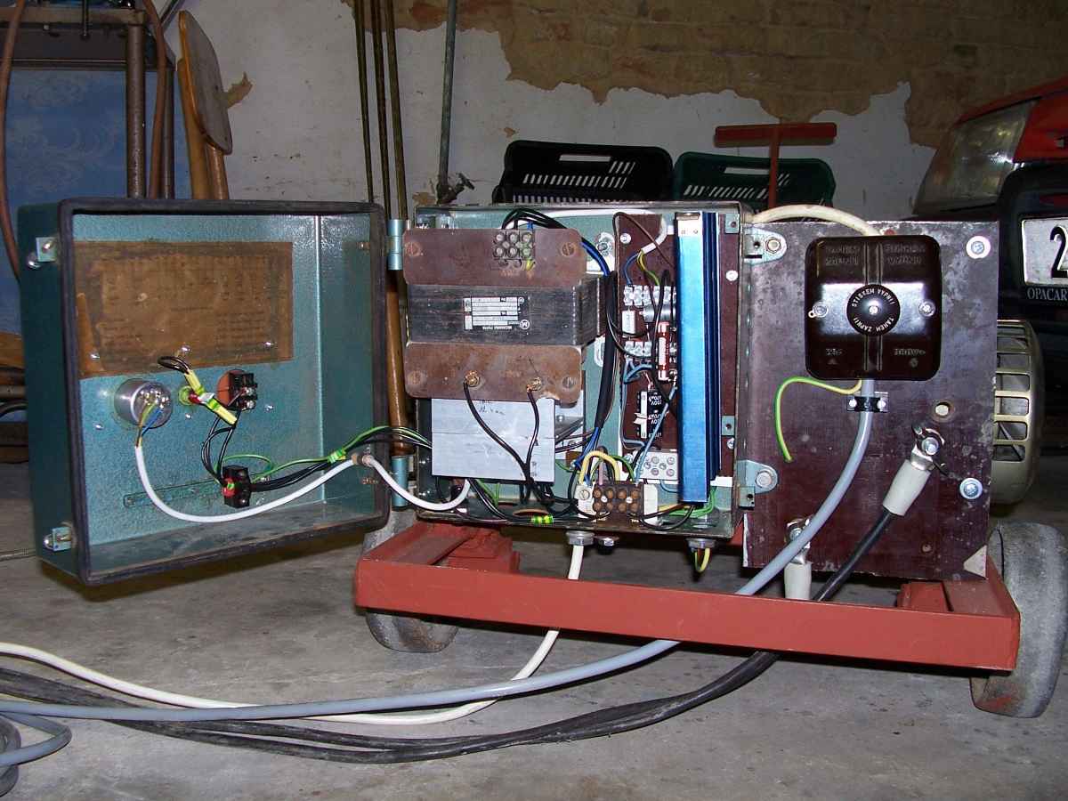

foto_reg.jpg- foto - ovládací část
- (99.14 KiB) Staženo 249 x

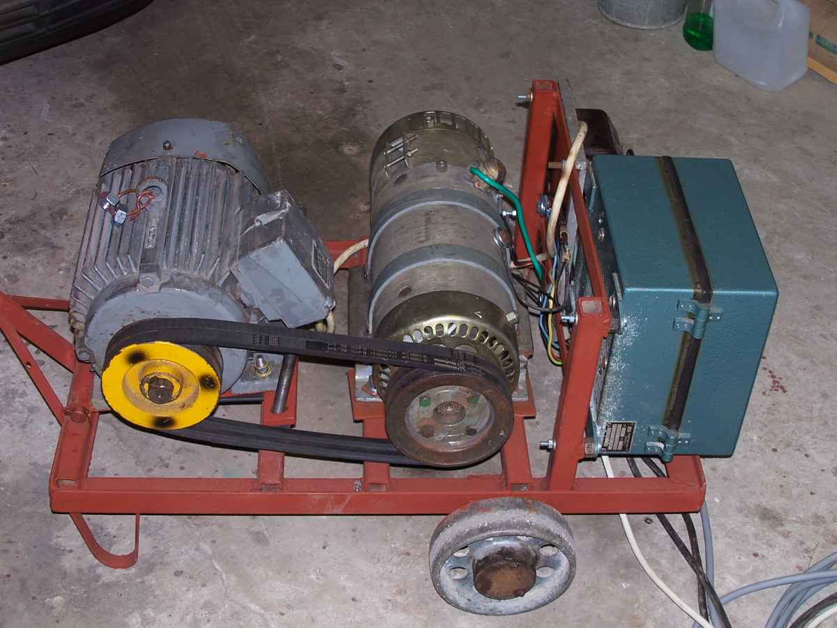

foto_celek.jpg- svářečka-celkový pohled (řemeny jsou povolené)
- (84.28 KiB) Staženo 257 x

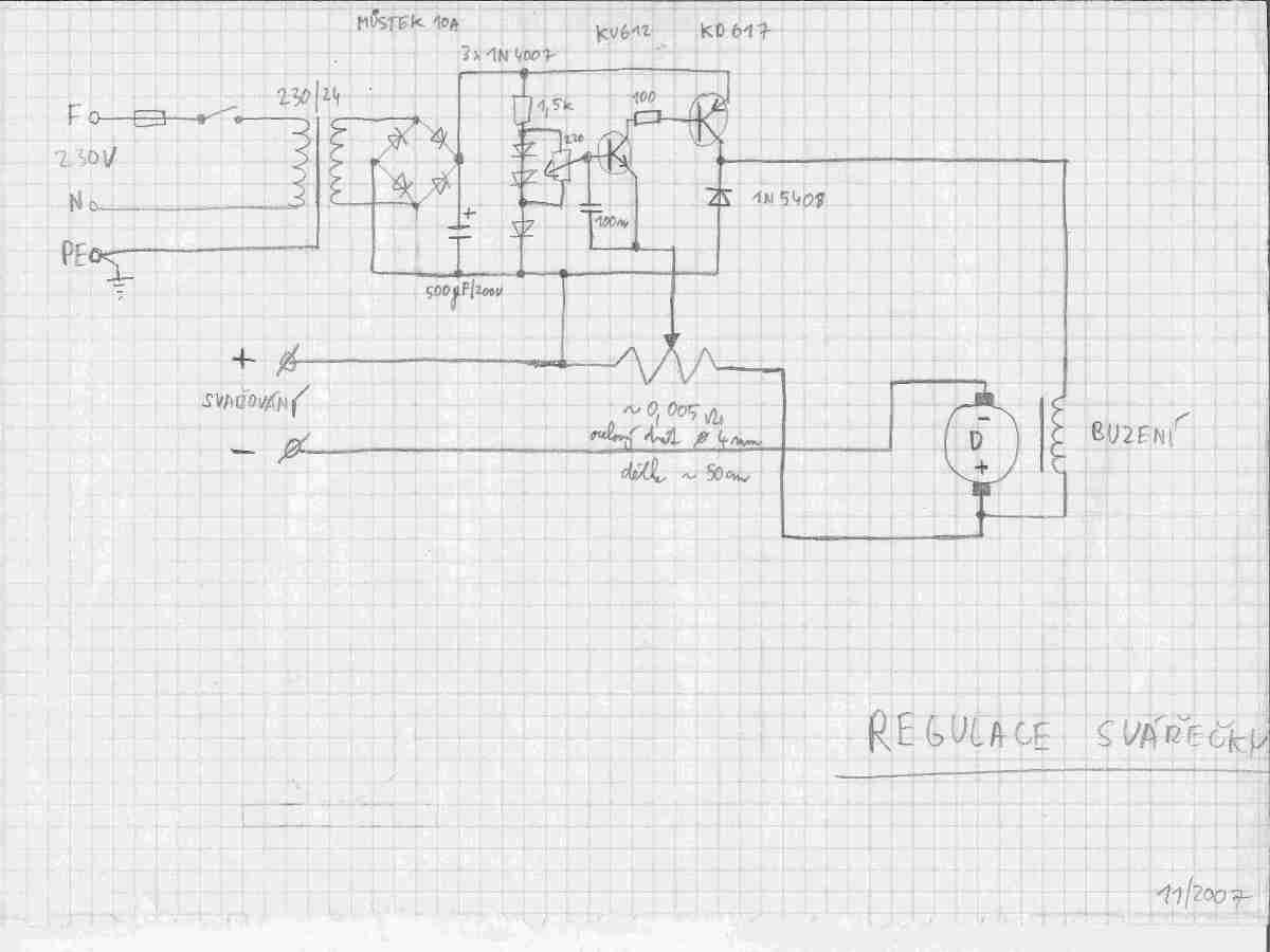

zapojení.jpg- schéma zapojení regulace buzení
- (44.13 KiB) Staženo 367 x

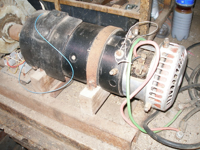

zostalo mi dynamo, myslim ze ten isty typ ako na obrazku vyssie a motor, tak ak by niekto zhanal, kontaktujte ma SZ
PC060112.JPG- (149.35 KiB) Staženo 207 x
