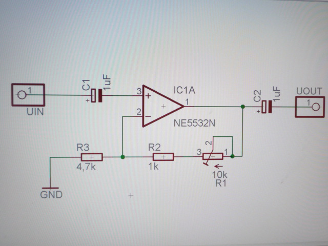

dik moc za vysvetlení, niečo som skusil vytvoriť z neivertujuceho zos.
ešte sa chcem opítať či je dobré dávať tam tie kondenzátory(a načo tam vobec sú) a či je aj správna hodnota
(96.89 KiB) Staženo 69 x
Příspěvky: 35018
#19 Příspěvek od EKKAR »
Dávají se tam, kde je buď OZ napájený jen jedním napětím, nebo kde je stupeň s OZ napájeným symetrickým napětím ve styku s jiným, který symetrické napájení nemá. Prostě všude tam, kde je klidové napětí na obvodech odlišné. Říká se tomu STEJNOSMĚRNÉ ODDĚLENÍ. Elektrolytické kondenzátory se používají jen tam, kde je to potřeba kvůli kapacitě - jinak stačí svitkové. Kapacita se navrhuje tak, aby s připojenými sériovými odpory neomezovala procházení nízkých kmitočtů = musí být dostatečně velká i pro průchod všech kmitočtů, které přenášet potřebujeme. Někdy se proto malou vazební kapacitou přenosové pásmo úmyslně omezuje, aby se nepřenášely rušivé nebo parazitní kmitočty. Vzorec pro výpočet je stejný jako pro "horní propust prvního řádu".

jj ma tam byť MKT len som nahodou dal elektrolit takže ho tam nechám a ako ho mám vypočítať nenašiel som žiadne vzorce ano nič podobné
a tá schéma je v pohode? mohlo by to byť funkčné v praxi? aby som na vstupe mal 777mV a na výstupe napr 1,5V(podla trimra)

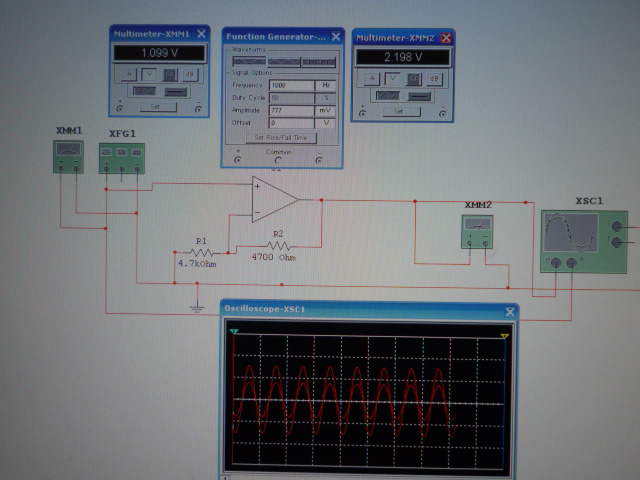

ok skusim pozreť, zatial som skusil simulacia bez kondov z hodnotami 4k7 a 4k7 zosilnenie je 2x, na vstupe 1V(generator 1000hz 777mV) a na vystupe 2V
(106.03 KiB) Staženo 86 x

o fmax nejde, když tam nemáš kondenzátor, tobě jde jen o zesílení (u filtru je to pak zesílení při f=0, když nemáš kondík, je zesílení stále stejné při jakémkoliv f, teda aspoň teoreticky)
