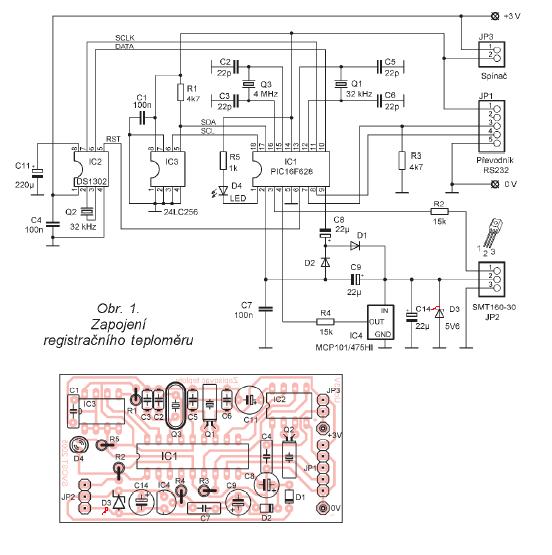

Potřeboval bych co je na A je zenerova dioda ale co je na obrázku B? díky
Zener_dioda.JPG- (3.81 KiB) Staženo 853 x

Andrea píše:Schottkyho dioda.
Já tam mám nějakou nejasnost ve schématu a pak na desce osazení a to u D3 je to tam označené červeně podle schématu je tam jasně zener. ale podle desky osazení je Schottkyho dioda.Jinak je to Registrační teploměr Praktická elektronika 3/2007
schem.JPG- (49.05 KiB) Staženo 370 x
