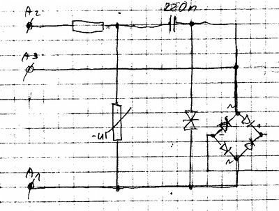

Vypadá to na kondenzátor. Z obrázků, co mi přišly na mail, tak jsem vyčetl akorát toto:
(54.98 KiB) Staženo 105 x

Také je možné, že v minulosti zareagoval ten transil a odpravil tak rezistor. :wink:

Asi ne, to by byl odpor zrušený totálně.

Asi kondík potratil kapacitu, protože signalizace je funkční, akorát nepřitáhnou relátka při 230 V ovládání, protože potřebují cca 30 mA a něco si veme dioda. Z fotek se nedalo nijak vyčíst zapojení signalizace, tak počkám, jestli se mu povede trochu čitelněji udělat obrázky.

Ještě mě tak napadlo, že na spodní desce je paralelně k cívkám nějaký malý elektrolyt. Ten může být taky švihlej. Zkus jej nejdřív odpájet. Pokud relátka naskočí, tak budou trochu bručet. Dobrý kondík to potom spraví. nesmíš dát ale větší, protože po vypnutí by relátka byly dlouho sepnuté. Když to nebude ono, tak jdi na ten velký kondík na horní desce. Pozor ale na jeho jmenovité napětí 250 V AC. Na menší napětí, nebo na DC, tam nesmíš dát!
