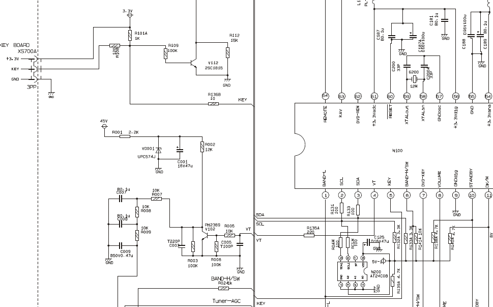

Prejav závady:
Na obrazovke je stálé OSD - riadenie hlasitosti. To rytmicky kolíše od minima v rozmedzí cca 5 dielikov. Toto rozmedzie vie ale niekedy vystúpať až cez polovicu stupnice. DO samozrejme nereaguje.
Napájanie 5V aj 3,3V vyzerajú čisté.
Ploš. spoj som zatiaľ nečistil, odpojil som vstup tlačítok do procesora - pin5-KEY. Nič sa nezmenilo. Odpor pinu5 voči zemi je 79 Ω - nie je to málo?
Ovládanie z tlačítok vyzerá byť zmenou napätia na pine5. Na odpojený pin som teda pripojil ext. napätie, a menil ho. Funkcie TVP na to chaoticky reagovali, ale cielene zmeniť nič nešlo....
Pre skúšku som vymenil 24C08 - čistú. Síce len modrá obrazovka, ale OSD bez zmeny...
Vyzerá to na poškodený vstup pin5 procesora.....
Na pin1 a pin7 KS zvuku som pripojil ext. zdroj a pridával "riadiace" napätie. Hlasitosť zvuku reaguje. Pri tom rytmickom poklesnutí OSD na nulu však zvuk vypne - takže prerobiť to na iné riadenie to zrejme nepôjde.... Nenašiel som datasheet procesora - chcel som to skúsiť obísť. Ak by sa mi to aj podarilo, podarí sa vypnúť OSD?

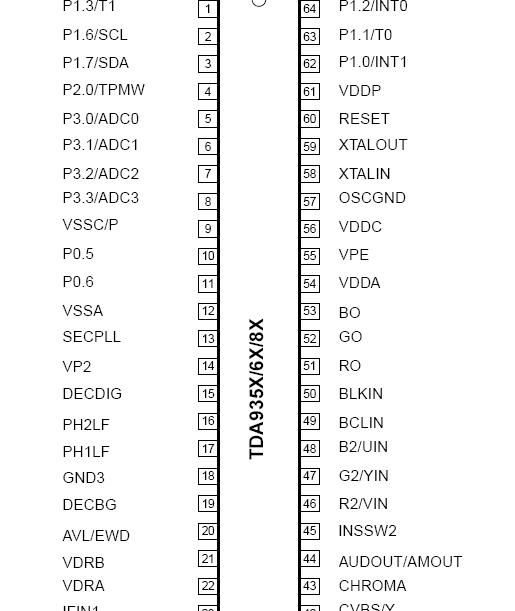

Tu som našiel niečo - ak je to, čo potrebujem, odpor pinov 5,6,7,8 [obr.] by mal byť zhodný. Piny 6,7,8 majú však odpor nekonečný - poškodenie pinu5 to potvrdzuje.
Čo tak skúsiť ten zvod zvonku nejako odpáliť? A riadenie zvuku dorobiť inak?

Niekedy vie hlúposť ozaj pekne zamotať hlavu, pre istotu som teda aj to vyskúšal, ďakujem! ale podľa popisu vývodov toho procesora
spirit píše:odpor pinov 5,6,7,8 [obr.] by mal byť zhodný. Piny 6,7,8 majú však odpor nekonečný - poškodenie pinu5 to potvrdzuje.
a keďže odpor pin5 voči zemi je, ako som písal vyššie, 79 Ω, tak myslím že závada je jasná :? ...
V procesore ten zvod pinu 5 zrejme predstavuje stlačenie key na úroveň riadenia hlasitosti....
Nejaké šikovné odpálenie tohto vstupu by mohlo problém vyriešiť, pokaziť asi už nie je čo, ako by ste to urobili, aby bola šanca na úspech čo najvyššia?

Nejako som pozabudol na LED - už v úvode som si všimol, že nesvieti. Nevšímal som si ju - bral som to tak, že svieti pri StandBy, a keďže po pripojení do siete sa TV zapne, nevenoval som sa jej.
Lenže, je v zapojení pri KEY - pozrel som teda teraz na jej funkciu. Teraz stále len slabo žhaví. Pritom na bázi V112 je stále 0,6V! Aj v prípade zapojeného pin5, teda v prípade závady, kedy je na KEY vetve cca 0,9V, aj pri odpojení pin5, kedy je na vetve 3,3V. Skratnutím vetvy na zem LED žhavenie mierne zníži... Jej samotné zapojenie som nejako nepochopil - to má neustále svietiť? Očakával by som, že aspoň pri stlačení tlačítka na klávesnici klesne jej svit, ale bázové napätie tomu nejako nenapovedá... Tranzistor zapájkovaný meriam, vyzerá dobrý....
