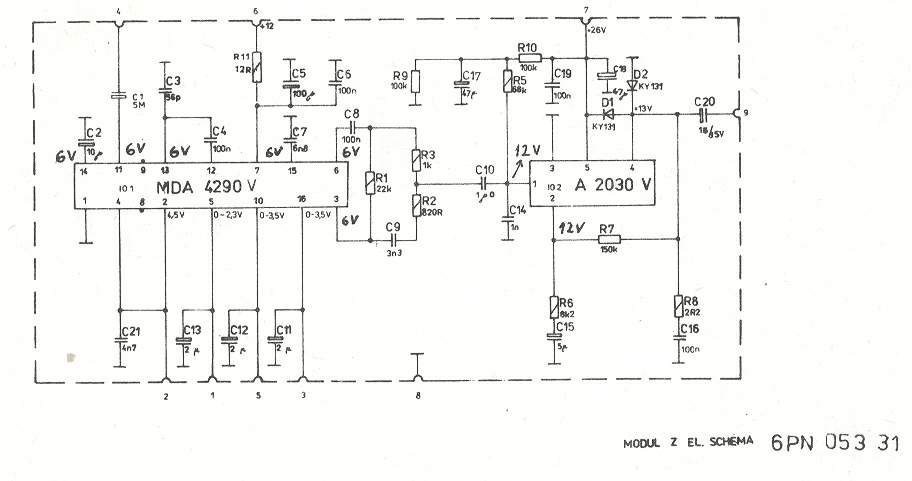

Peterseal
Příspěvky: 1990
#26 Příspěvek od Peterseal »
Tak tu je schema toho Ztka s C416 .
Mám aj servisnú dokumentáciu na TESLA SATURN ale nejde mi sem dat...
Ak chces tak mi daj mejl.
(39.45 KiB) Staženo 113 x
