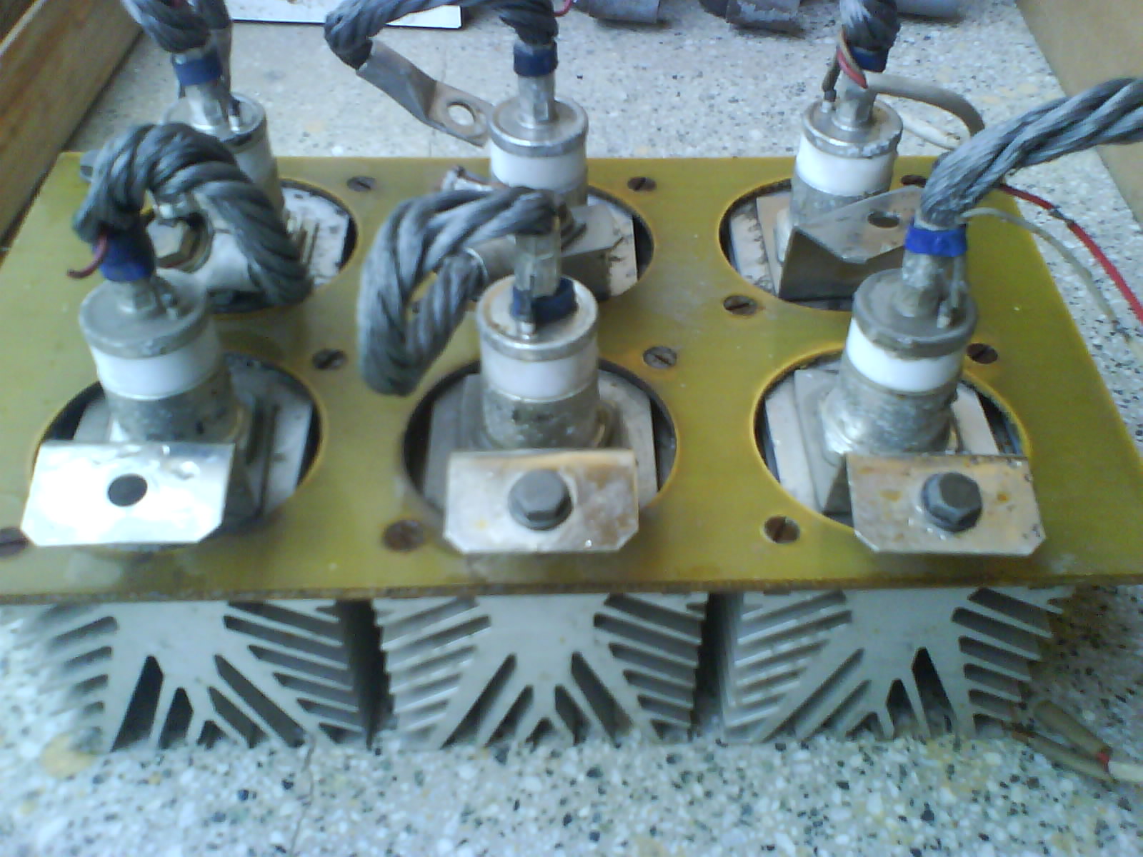

Zohnal som tyristory T 955 -200-04 LKO -NEMA NIEKTO SCHEMU NA REGULATOR,chcem to použit ako usmernovač do zvaračky alebo nejaku radu. ked to chcem pouzivat ako diodu tak stači dat- 3v -300 mA ale na ktory drot je tam červeny a biely.

na ten, který není spojený s tím silným, výkonovým lankem, podle fotky to vypadá na bílý

TOMY199 píše:Zohnal som tyristory T 955 -200-04 LKO -NEMA stači dat- 3v -300 mA ale na ktory drot je tam červeny a biely.
Na červený - (je to napěťový kontakt katody),
na bílý + (to je gate).
