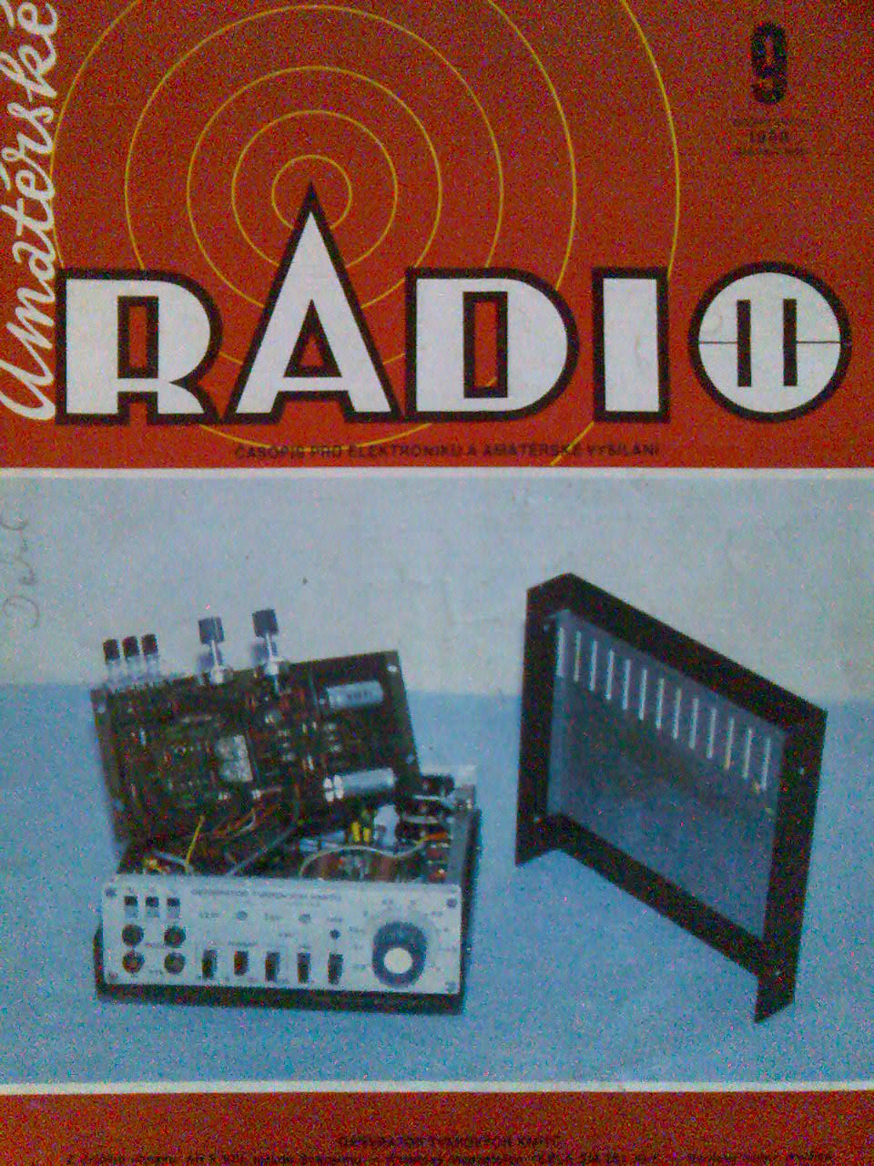

Zdravim Vas. Zapajat sa do temy o BM492 nebudem, len sa chcem spytat, ci niekto nestaval a nema skusenosti s generatorom tvarovych kmitov z ARA 9/88. Je to uz dost stare. Oplatilo by sa to este urobit? Dakujem.

...len sa chcem spytat, ci niekto nestaval a nema skusenosti s generatorom tvarovych kmitov z ARA 9/88. Je to uz dost stare. Oplatilo by sa to este urobit?
Je to staré, ale bude to fungovat, i když na 500kHz už to bude pravděpodobně mít jeden velmi podobný tvar,ať zvolíš sinus, trojúhelník nebo obdélník.
Jestli se ti nechce stavět to z diskrétních součástek, podobných výsledků dosáhneš s mnohem menším rizikem nezdaru za pomocí obvodu např. XR2206:
http://www.ges.cz/sheets/x/xr2206.pdf
a velmi dlouhá debata je tady:
http://www.ebastlirna.cz/modules.php?na ... 1&start=75
