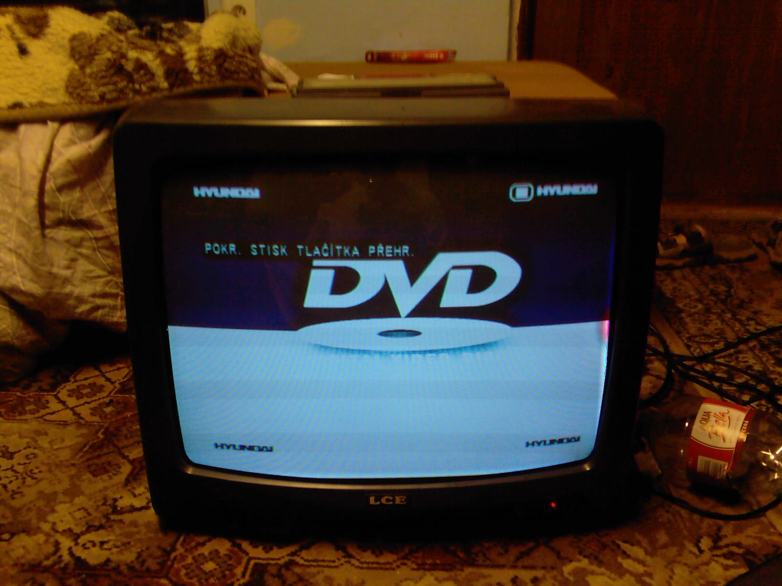

smudla5 píše:ja vám všem opravdu moc děkuji.zkusím všechno co bude v mých silách.dnes jsem zkoušel napojit na ni DVD.Obraz je hrozny.Takze prvnebudu hledat ve zdroji a pak budu prochazet obvody dal
Daj sem foto aj toho ak mozes...
(237.92 KiB) Staženo 98 x

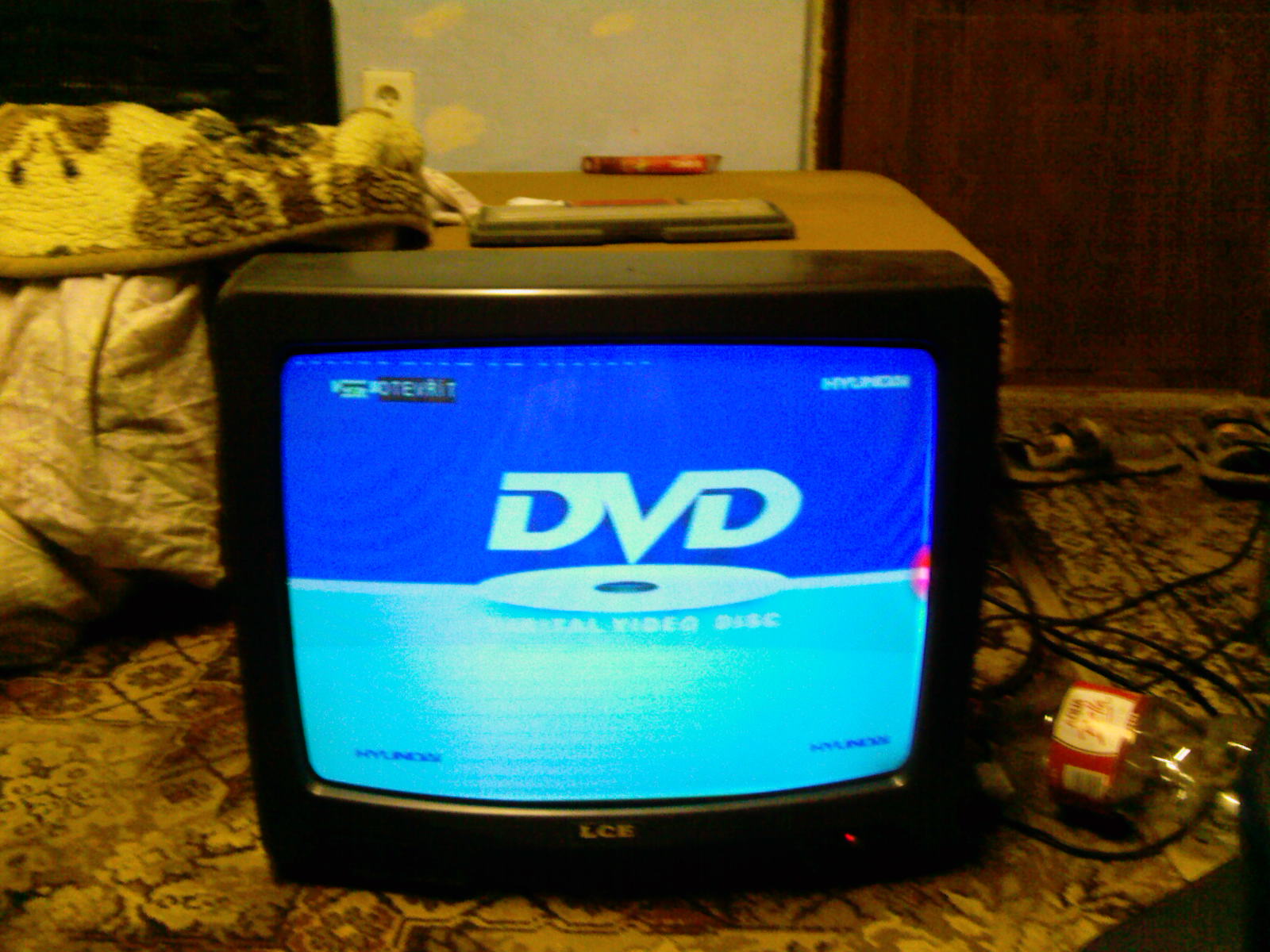

Hill píše:Tak, bez signálu by sice měl být zavřený chrominanční kanál a zrnění nepestré, ale to nemusí být vždy. Napřed tam dostaň obraz a zablokuj barvu. Pak se uvidí, zda je chyba v RGB konci nebo obrazovka na odchodu.
tak obraz sem tam dostal z DVD,vpynul sem barvu a obraz vypda takto
(182.55 KiB) Staženo 105 x
Příspěvky: 21233
#18 Příspěvek od Hill »
To ještě neznamená, že je barva vypnutá úplně. Ten původní obraz, co tam pouštíš, je totiž převážně modrý, takže ubraná, ale nevypnutá barva bude taky posouvat obraz do modré. Prověř to ještě s jinou barvou, nebo tam dostaň černobílý obraz, než začneš sahat na nastavení RGB konců.
