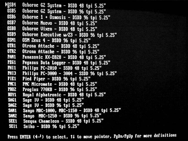

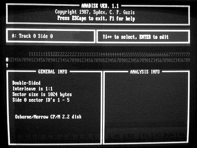

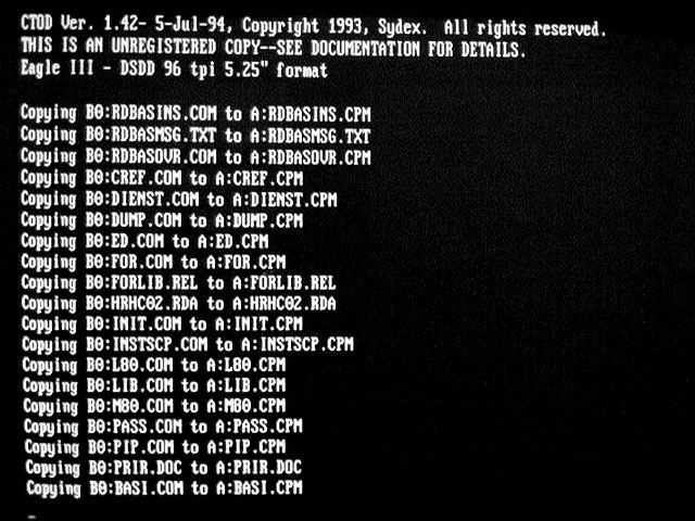

Formát je 80 stop po 5 sektorech po 1024 bytes = 800 kB. Disketa se dá krokovat, prohlížet, editovat a dokonce kopírovat. Počítač si nechal vnutit i překopírování na 3,5" médium, mechanika prostě převzala fyzickou strukturu dat. Na original 5,25" disketě program nehlásí žádný standard dat, na 3,5" tomu říká Osborne/Morrow CP/M 2.2 disk.
Program 22DISK nabízí šílené množství snad 100 různých standardů disketových záznamů, až na jedinou výjimku všechno na 8 nebo 5,25" média. Některé nastavení způsobuje částečnou nečitelnost nebo nemožnost kopírování (systém načte názvy souborů ale počítá s jinou fyzickou strukturou takže pak čte přes několik souborů nebo pří výpisu nikdy neskončí - nenajde EOF.

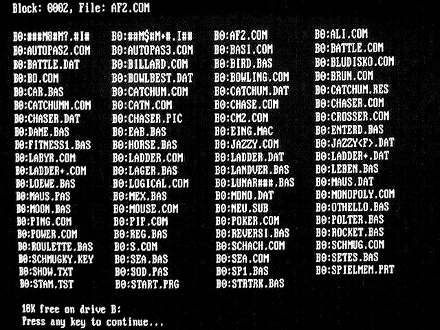

Mám i druhou original disketu kde měl být Basic a nějaké hry, ale ta hlásí chybu dat.
Na systémové je kromě CP/M a nějakých utilit ještě databázový program REDABAS a texťák TPC(=Wordstar) v počeštění od Kancelářských strojů včetně šíleného manuálu.

Obsah 2. diskety s Basicem

Průběh kopírování systémové diskety z B: na A:

jedna ze stránek menu 22DISK, výběr z mnoha disketových standardů. Takových stránek je tam moc, pěkně od A do Z.

Program Anadisk, načtení kopie z 5palcové na 3,5palcovou disketu
