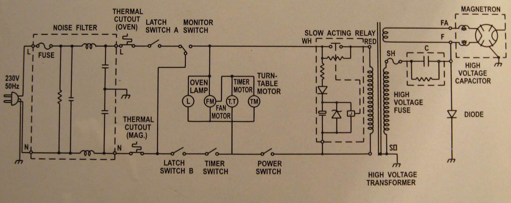

přikládám jedno schéma mikrovlnky - zajímalo by mě k čemu je tam ten obvod s relé, před primárem trafa?, relé je na 24V takže součástky okolo cívky relé jsou jasné, ale jde mě o ten odpor paralelně ke kontaktu (15R/20W) a o ten samotný kontakt, napadá mě jediné, že by to tam bylo kvůli proudovému nárazu po zapnutí, kdy krátkodobě, než sepne relé, je proud do primáru omezen odporem,
je tento obvod nutný? protože u každé MT není
(95.02 KiB) Staženo 759 x

sr71 píše:přikládám jedno schéma mikrovlnky - zajímalo by mě k čemu je tam ten obvod s relé, před primárem trafa?, relé je na 24V takže součástky okolo cívky relé jsou jasné, ale jde mě o ten odpor paralelně ke kontaktu (15R/20W) a o ten samotný kontakt, napadá mě jediné, že by to tam bylo kvůli proudovému nárazu po zapnutí, kdy krátkodobě, než sepne relé, je proud do primáru omezen odporem,
tak ako pises - soft start - neni nutny ale je dobre ked tam je :)
