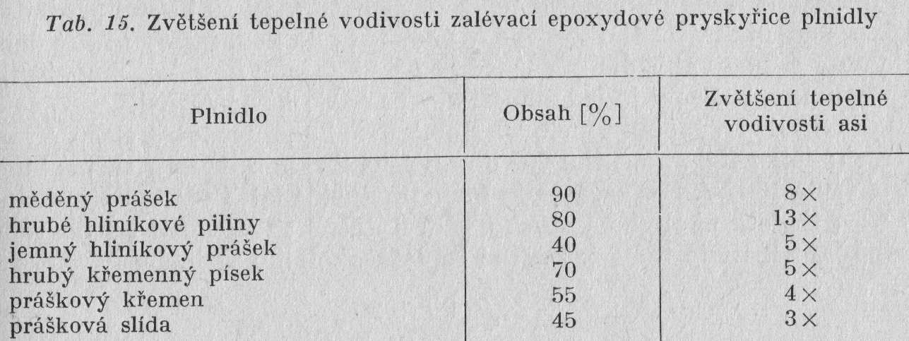

Pro zajímavost.
(67.36 KiB) Staženo 89 x

Díky za tabulku!
Člověk by neřekl, že nejlepší jsou hrubé hliníkové piliny...škoda, že není uvedená hrubost.
Otázka je, jestli bude lepší tenká vrstvička s jemným hliníkovým práškem, nebo kvůli hrubosti nutně silnější vrstva z hrubými pilinami.
Jsem pro co nejslabší vrstvu.

ještě lepší bude stříbro... ale vzhledem k dostupnosti je asi hliník optimum

jade píše:.. neřekl, že nejlepší jsou hrubé hliníkové piliny...škoda, že není uvedená hrubost........
Jeste bys mel zohlednit v tabulce uvedeny % obsah tech pilin.Treba ty hrube jsou uvedeny s 90% a jemny prasek jen 40%.
