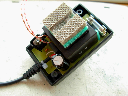

Custe dik, chapu. Ja vam poslu fotku toho myho a jestli budete mit chut tak bych vas poprosil, abyste na to koukli a rekli co je spatne, ja to rad predelam.
9V/375mA. na chladici jsem pri odberu 55mA nameril teplotu 55 stupnu.
(119.82 KiB) Staženo 100 x
Sendyx
Příspěvky: 12454
#20 Příspěvek od Sendyx »
Vyfoť ten plošák zespodu.
Dost blbé je, že je tam prťavý chladič na stáblu, to se v tom prostředí asi dost upeče, elyt vedle trafa... i když je to šumák, to asi vnitřek krabičky bude dost teplej. Elyt je doufám na 105.

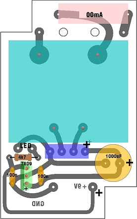

plosnak
navrh plosnaku
(48.98 KiB) Staženo 71 x
yeeshkul
Příspěvky: 153
Registrován: 15 úno 2009, 00:00
#22 Příspěvek od yeeshkul »
Ok, takze vetsi chladic? Jak rikam, teplota na nem je 55 stupnu pri 50mA.
Elyt je 1000uF/35V, v tom Panasonicu je taky u trafa, ale fakt je, ze tam netopi zadnej stabilik.
edit: trafo je HAHN, tvrdej, ze je zkratuvzdorny a navrhujou pojistku do sekundaru. Ja jsem dal pojistku do primaru, protoze mam dojem, ze ty v sekundaru se nedaj vymenovat ale pajej se do desky. Ted mam pojistku v primaru 63mA, rychlou.

změř si teplotu na plném výkonu, aby jsi viděl co ten stablík provádí, třeba 15 min to nech jet a pak uvidíš
a dej tam ten kondík na 105 °C, to trafo topí dost...
jeké napětí má trafo za můstkem naprázdno?
tu pojistku bych tam dal nižší

A změř to zakrytované, po značně dlouhé době provozu, nebo změř po časových intervalech (aspoň 0,5 Tau) a teplotu aproximuj. Přídavek tepla vlivem hoření zanedbáme :D
No a když to teda řešíme, to jištění na primáru je sporné - při jaké poruše ta pojistka vyskočí ? 120mA x 230V je dost hodně...
A co odrušení ? Když to srovnám se zdrojem Enco za 180Kč, jaký tohle má mít přednosti ?

Chladič veľkosti pôdorysu krabičky daj von, na vrchnú stranu. Stabilizátor môže byť zapustený dovnútra. Napriek tomu bude horúci, ale nebudú trpieť súčiastky vo vnútri.
Prevedenie je pekné. Ochrana proti vytrhnutiu sa mi nepozdáva. Radšej by som použil uzol.
A namiesto výstupného 100n daj tantal 1 - 10uF.
