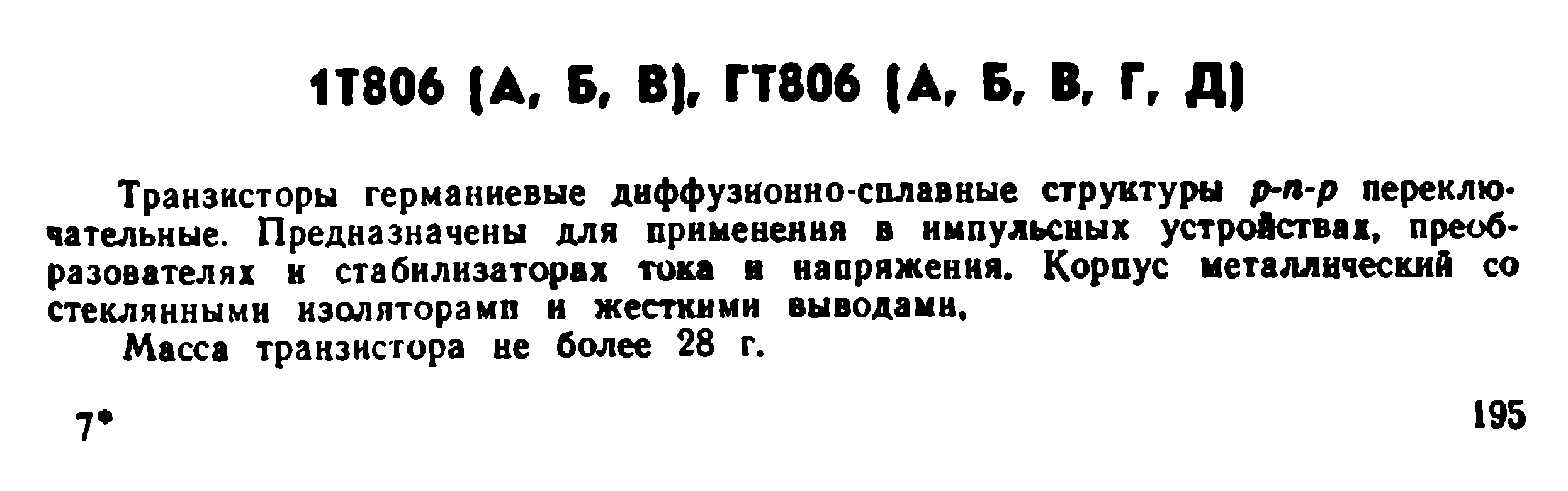

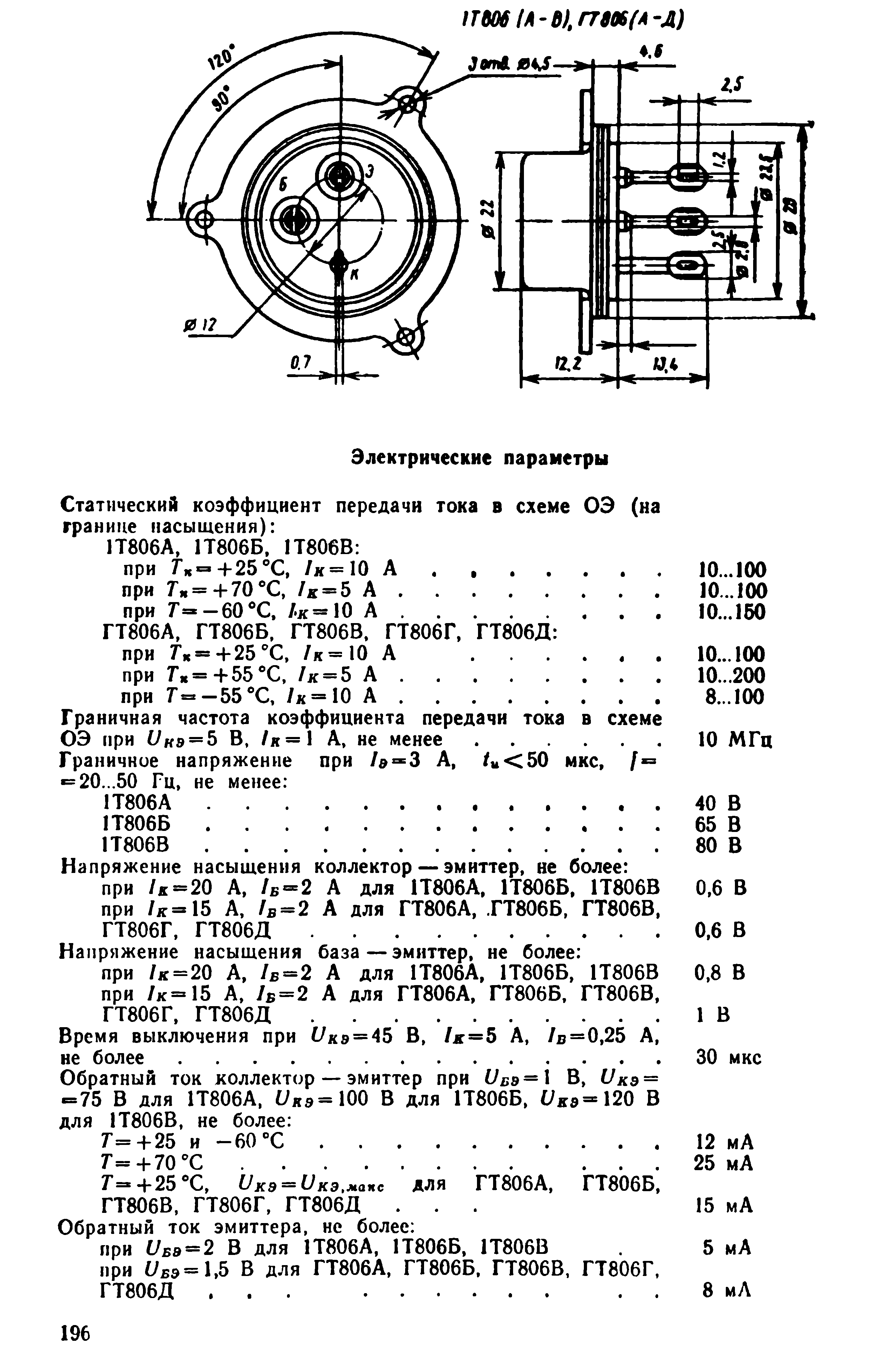

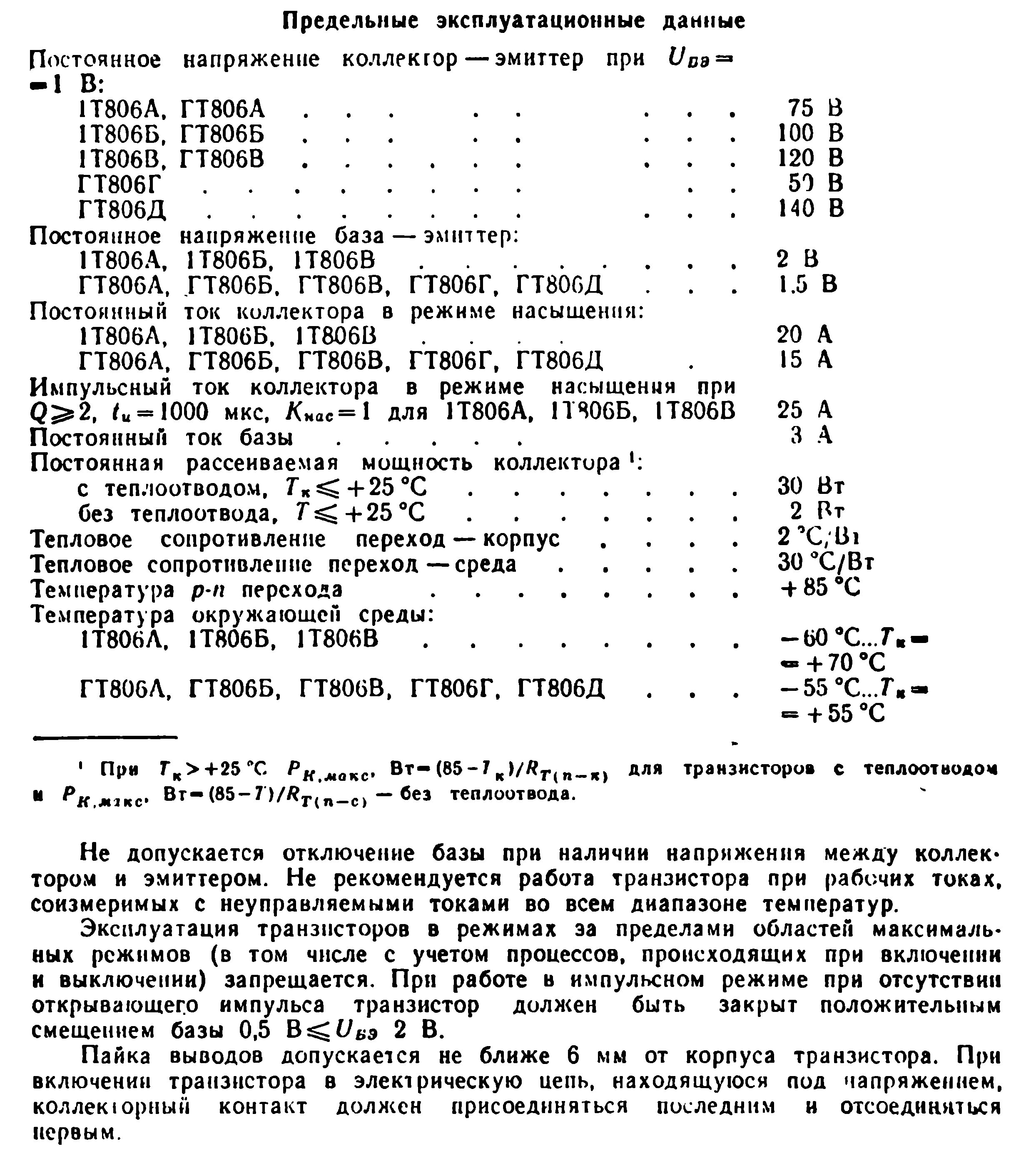

Taky jsem k 1T806 něco našel:
Nefedov_str32-33mx.pdf
Výběr z Něfedovova katalogu
(240.66 KiB) Staženo 12 x
patrikvarga
Příspěvky: 1311
#21 Příspěvek od patrikvarga »
Ja tiež.

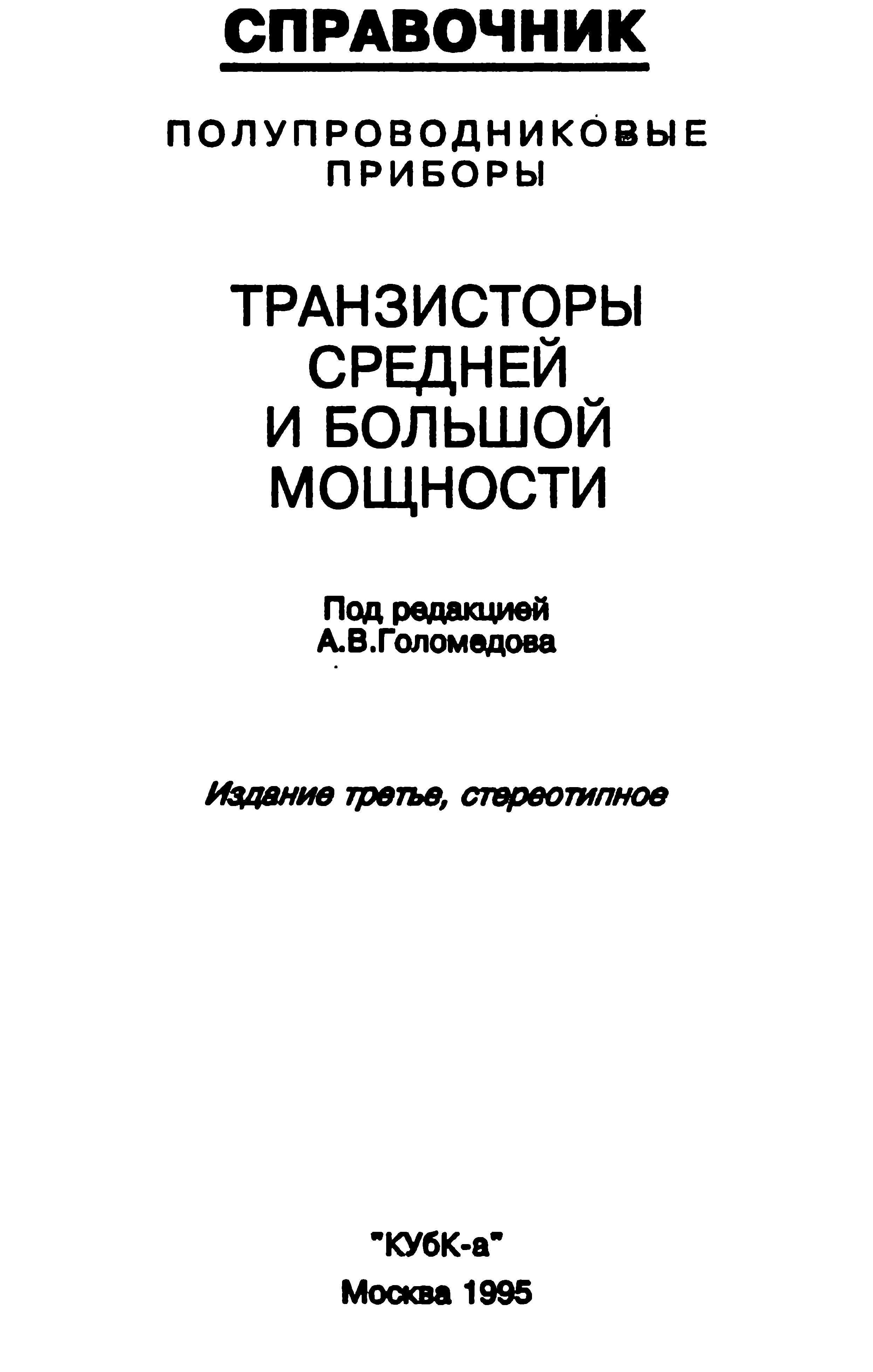

#22 Příspěvek od EKKAR »
Tak - a včil ta nejdůležitější otázka - ZE KTERÝHO ROKU TEN KATALOG JE ...???
patrikvarga
Příspěvky: 1311
#23 Příspěvek od patrikvarga »
1995
fredis
Příspěvky: 5539
Bydliště: Třebíčsko
#24 Příspěvek od fredis »
Můj je z r. 1985, má 800 stran.
#25 Příspěvek od EKKAR »
Pak je to jasný - materiály ke kterým jsem já měl na vojně přístup, byly všecky minimálně o 15-20 let starší ...
