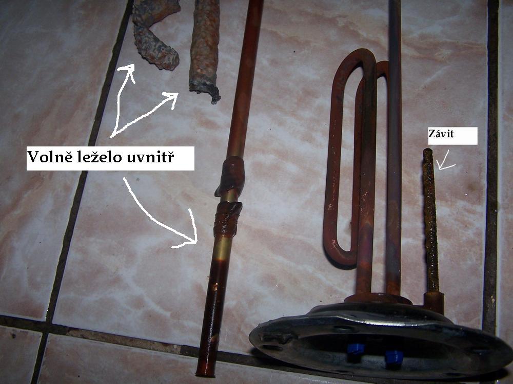

jave
Příspěvky: 1602
Bydliště: jizni cechy
#30 Příspěvek od jave »
Tak bordelu asi 3 kyble. Ale volne lezici veci vne ... viz foto. Zrejme uhnila anoda. Mam to resit nebo ne?? Dekuji za reakce
(85.59 KiB) Staženo 134 x
