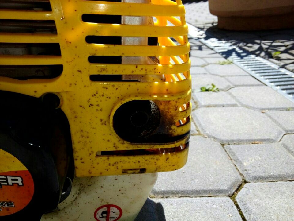

Je normální mít tak 🤐 výfuk motoru křovinořezu ?
Je to sice levnější hračička - soused si ji koupil před rokem, má nalítáno cca necelé dvě motohodiny - seču s ním vesměs jen já poskytl mi ho a ani mi neřek poměr benzín : olej.
Zavolal jsem si přímo do servisu, kteří tyto stroje opravují a chlap mi doporučil poměr 1:40.
Ok, řídím se tím...
Když motor nastartuji studený, docela dost kouří, za tepla v tahu je ok... Chvíli na volnoběh a poté přidám plyn a zase trošku zakouří... Taky se mi zdá, že má trošku větší spotřeba.. Nemám nějak extra přehled o spotřebě těchto mašinek, ale spotřeba se mi jeví jako vysoká... A to seču cca na půl plynu, nedávám plný, anebo opravdu zřídka.
V čem může být problém ? Od nového s ním seču já.. Zabíhal jsem motor decentně tak max na půl plynu. Děkuji.

Nelej tam olej z friťáku a kup si originál Oleomac Prosint, ředění 1:50

Tez si myslim, ze to bude v oleji. Jenze ten krovinorez neni od Oleo Mac.

1:40 je doporučení výrobce, tak by to měl dodržet. Olej do benzinu samozřejmě kvalitní. Píšeš sice 2 motohodiny, ale radši zkontroluj vzduchovej filtr, jestli není zanesenej a taky samozřejmě svíčku, jestli tím pádem není bohatá směs.

Dekuji za radu. Vzduchový filtr je ok a na svíčku mrknu. Zkusim sehnat kvalitnější olej přímo v těch Vizovicich.

Ještě detail, jestli není trvale otevřenej sytič. Každopádně vzhled svíčky by měl objasnit okolnosti spalování směsi. Já mám takovou hračku koupenou v akci v Baumaxu za 1000 kaček a ten nezakouří ani při startování. Olej do benzínu používám stejný jako do pily Husqvarny, koupený v prodejně motorových pil a sekaček. Je takový zelený.

Pokud je pro záběh doporučeno 1:40, tak na to chce nastavit i karbec. Já jsem to nastavení dokonce měnil, když jsem přešel ze "zeleného" Oleomacu na "červený", je to jeden šroubek.
