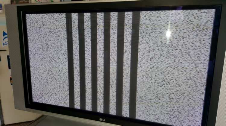

killergage
Příspěvky: 35
Registrován: 24 kvě 2012, 00:00
#19 Příspěvek od killergage »
Model RZ-42PX11 tiež sú tam páse ale je ich 6 vid obrázok.
Neviete čo tam je špatné.
(58.41 KiB) Staženo 156 x
fredis
Příspěvky: 5539
Bydliště: Třebíčsko
#20 Příspěvek od fredis »
Ze by Lenin? Teda panel? :lol:
Habesan
Příspěvky: 7376
#21 Příspěvek od Habesan »
mi-ro píše:Dříve vševědoucí géniové radili, to bude nějakej odpůrek, dneska se posunuli na to budou elyty ve zdroji.
Habesan píše:nebo Panel...
A ti největší, rovnou mění BGA.
Ano, datadrivery jsou k panelu přilepené postupem, který se mě osobně nikdy nepodařilo zopakovat, ale zároveň jsou přes konektory připojené ke zbytku telky, i tam může být chyba!
