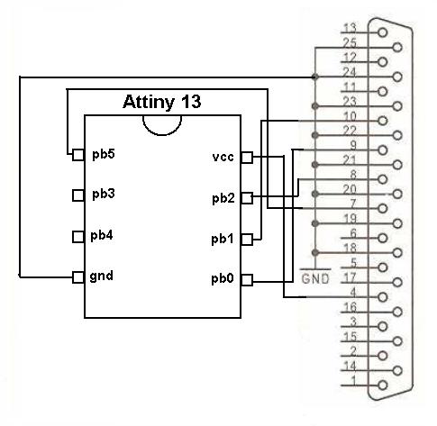

Programátor na LPT je velmi jednoduchý.
http://www.edisk.cz/stahnout-soubor/978 ... 3.6MB.html
Alexxx
#26 Příspěvek od Alexxx »
Takže programátor pro Attiny13 je viz schema ok? Predpokladam, kdyz ma Attiny13 interni krystal, tak nepotrebuji pripojovat k programatoru externi.
Prosimte jaky program tedy pouzit pro psani kodu v tom jazyce cos uvedl vyse? Umi ten program i nahrat vse do toho procesoru?
Diky moc.

Andrea
Příspěvky: 9340
#27 Příspěvek od Andrea »
Alexxx píše:Predpokladam, kdyz ma Attiny13 interni krystal, tak nepotrebuji pripojovat k programatoru externi.
Co máš pořád s tím interním krystalem, AVR mají interní RC oscilátor, pokud to chceš super přesné, řízené krystalem, tak ho musíš dát zvenčí.
nekmil
Příspěvky: 787
Bydliště: Havířov
#28 Příspěvek od nekmil »
Tak jak píše Andrea, při programování nic připojovat netřeba.
Osobně bych k připojování čehokoliv na LPT byl velmi opatrný, proto tam mám ten 74245.
Člověk je "blbec" někde jenom škrtne a LPT je kaput.
Jinak je to psáno ve vývojovém prostředí BASCOM-AVR, volná verze je omezena na 4kB kódu.
Programátor používám AVRDUDE s grafickým rozhraním Burn O Mat.
Ale lze ho "připojit" do toho výv. prostředí jako externí programátor stiskem jediné ikony. Vše potřebné je v tom odkazu.
Alexxx
#29 Příspěvek od Alexxx »
S tím krystalem, na obrázku v tom odkaze je připojený krystal na vstupech. Pro můj případ ale tedy neni třeba. Zkusím to tedy splácat sám podle schématu a uvidím.
Ještě jednou díky za rady.
