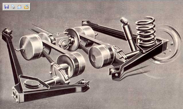

To tatramacek . Ještě před hydrodynamickými měniči byly automatické převodovky čistě na mechanickém principu za použití tzv. variátoru, což byl v podstatě klínový řemen (kovový) mezi čtyřmi kuželovými koly, které byly přibližovány/oddalovány od sebe odstředivými závažími. viz obr.[/b]
(66.96 KiB) Staženo 79 x
#30 Příspěvek od EKKAR »
Quest (možná) nevědomky napověděl - tenhle systém pohonu vyráběla pro osobní automobily holandská automobilka DAF - viděl jsem takové auto na kanálu Discovery. Jeho "výhodou" bylo, že řadicí páka ovládala pouze reverzní převod, takže se řadilo pouze "Vpřed" nebo "Vzad" (a samozřejmě neutrál) - a auto mohlo jet stejně rychle dopředu i na zpátečku... Jednosměrnou variantu variátoru pak stále naprosto běžně používají mnohé skútry "s automatem" - pro tyhle miniaturní 50ccm agregátky je hydroměnič moc velký a těžký a starý dobrý variátor tak stále slaví úspěch.
