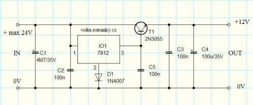

Při hledání jsem narazil na schema:(viz obr.)
Ovšem je zde několik drobostí, na které by se muselo vzít ohled:
- vstup max. 24V - v autě je napětí spíš 26-28V, jak moc by to vadilo??
- výstup 12V 3A max - tak tady ideálně 2,5 násobek - cca. 8A
- kolik by byly ztráty(teplo)???
Zkusil by to někdo modifikovat pls? Vím, jsem otravný...
Díky moc

U tohoto topení je třeba ošetřit stabík 78.. a to aby se na něj nedostaly napěťové špičky při vypínání indukčností. Ty nepřežijou ani ve vozech s 12 V instalacích!
Výstupní proud se dá zvednout paralelním zapojením více tranzistorů.
Ztráty v teple budou o něco větší jak příkon spotřebiče.

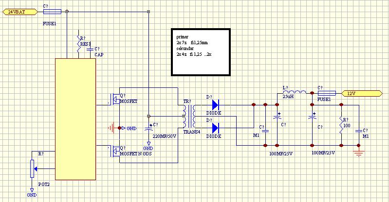

Pulsní zdroj při zátěži 8A a napětí v palubní síti 27V si odebírá z této sítě proud jen necelých 4,5A a jeho ztrátový výkon je v jednotkách wattů. A hlavně: nemusíš nijak zasahovat do instalace vozidla či si snad dokonce koledovat o zničení elektroniky připojováním spotřebičů doprostřed baterek.
Ale dnes už bych váhal, jestli chci laborovat s PWM regulací, nebo to koupit hotové...
