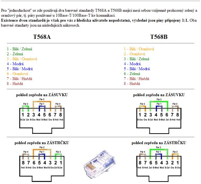

Jsi si jistý, že máš ty kabely zapojeny dobře? Ono ani tak nejde o barvy ale o směr kroucení. Pokud máš obyčejný kabel je možné, že je něčím silně zarušený. Asi bych na průtah krz dům použil stíněný.
(79.9 KiB) Staženo 131 x
