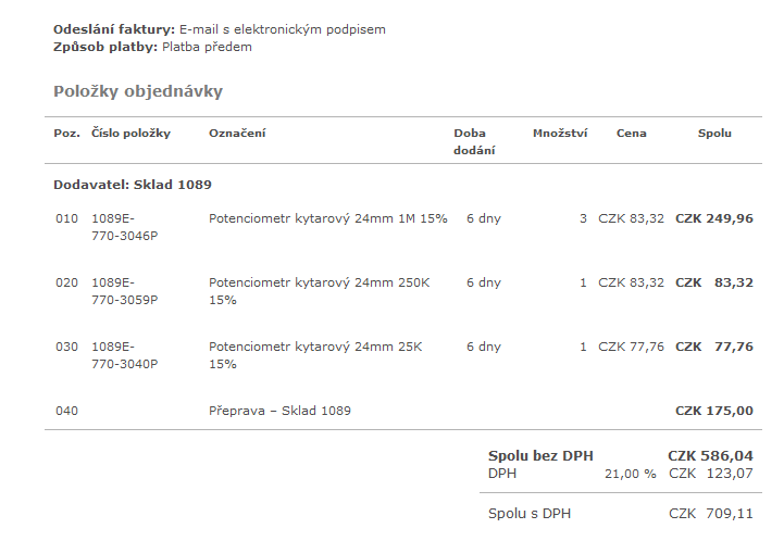

Jo a ty potenciometry, zatím jsem objednal tyhle, od Mercateo a další ještě doobjednám. :D
(17.68 KiB) Staženo 93 x
