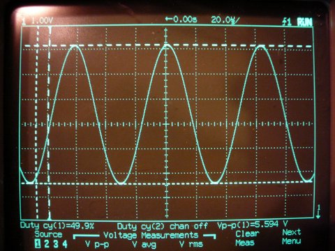

Není pravda, že zapojení s OZ potřebuje symetrické napájení. Když použije dvojitý operák, může si jedním vyrobit polovinu napájecího napětí. Teď tu mám zapojený na bastldestičce oscilátor 16kHz s wienovým článkem, OZ LT1057 + stabilizace pomocí BF245C. Při napájení 9V krásný sinus 5,5Vpp, odstup >50dB od vyšších harmonických. Když by se použil ke stabilizaci BF245A (mám tu jen C), určitě by to chodilo i na menší napětí, s nějakým rail-to-rail operákem klidně na 5V.
(51.27 KiB) Staženo 168 x
