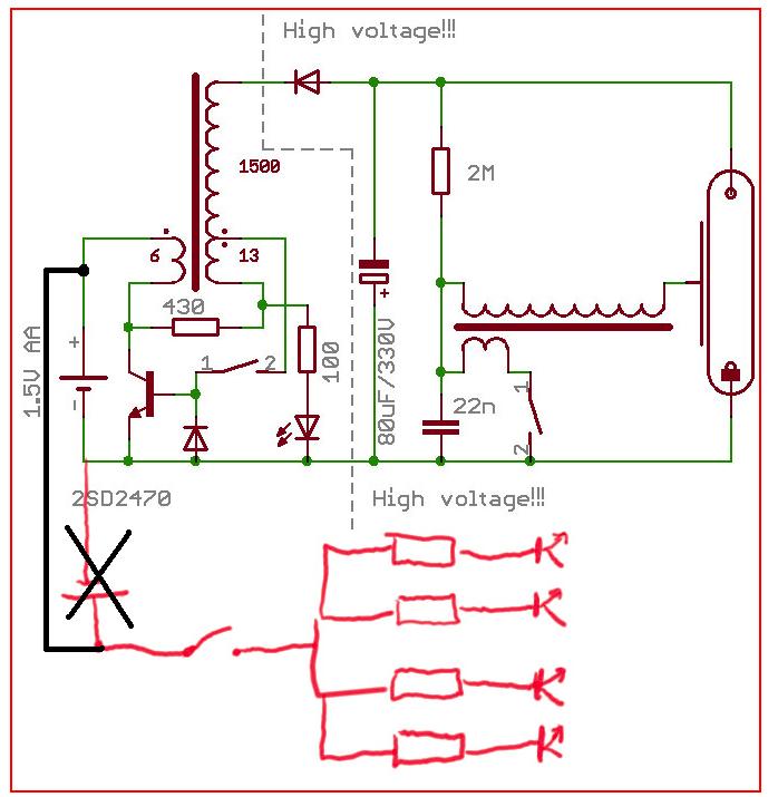

Takže dohromady tak?????

#19 Příspěvek od Crifodo »
časová konstanta toho LC členu v primáru nebude velká, ale spíš koukám na tu zajímavou polaritu hlavního kondu... je tam plus na kostře.

Já to schéma ani moc neprohlížel, jen jsem ho vytáhl odsud:
http://jakub.serych.cz/kodak-fun-saver- ... -schematic
Já mám stejnak trošku jiný blesky, maj menší desku, jen mě jde o to jak je najednou spínat......
#21 Příspěvek od Crifodo »
aby se to nekomplikovalo dalším zdrojem napětí, možná by bylo nejjednodušší zkusit najít nějaký optočlen který to napětí na C 22n vydrží.
Já bych teda asi radši použil jen ty výbojky se zapalováním a udělal jeden měnič s jedním kondem, aby odpadla ta mašinérie s x napájením :roll:

Ale to by asi nešly odpojovat a připojovat? Bylo by to spočítaný na všechny čtyři....?

#24 Příspěvek od frantajetel11 »
No to zapojení od Vladimíra taky neni špatný. A jestli jsou ty čísla u toho trafa poměry závitů, tak na tom kondiku bude přes 300V takže BF by se možná i dorosil :lol: , určo bych tam dal tyristory. A kolik tam těch baterek chceš dávat? :lol:

Kolik baterek? No co nejmíň,ale aby to po 3 blesknutích nekleklo..... :D
Jinak to synchro s 1pp75 jsem taky už dělal, to šlape poměrně dobře, ale pro tenhle případ mi to přijde zbytečný, tady by mi opravdu stačily ty kabliky

To vypadá už líp, akorát nevím k čemu je tam ten kond? A kolik je potřeba napětí aby to spínalo, stačilo by těch 1,5V? Asi ne?
#28 Příspěvek od EKKAR »
Tyristory se spínají proudem, na tom obrázku je dioda v sérii s Gate tyristoru, to je dohromady nejméně úbytek 1,2V, pokud počítám zapínací impuls tyristoru aspoň 10mA, raději ale 20mA (aby vyhověly i typy s menší citlivostí), při odporu 68Ω mi to vychází nejméně na dalšího 1,3V - takže bys tam musel mít buď 2ks nějakých suchých článků jen na samotné sepnutí, nebo by se ty odpory musely zmenšit - pro spínání jedním 1,5V článkem by měla vyhovět hodnota 15 nebo 18Ω. Elyt paralelně k baterii je potřeba k pokrytí impulsní zátěže - i když si myslím že 1000uF kondík je pro spínání Gate 4 tyristorů trochu nadměrný, stačit by mělo 220uF a dost možná (pokud budou i dost citlivé tyristory) i pouhých 100uF...

A teď už jen:
Obrázek
Je to tak?
