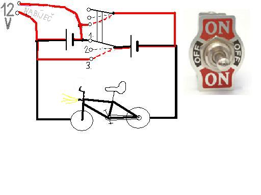

1 poloha "jízda" aku sériově zapojeny na kolo
2 poloha "parkink" aku odpojeno jízda bez motoru, nebo nic
3 poloha "nabíjení" aku odpojeno od kola zapojeny paralelně - lze nabíjet normální automabíječkou
snad to bude takto jednoduše fungovat (přepínač 29kč) a nebudu muset bastlit spešl dobíječ. třetí polohu můžu používat i pro vyrovnání nábojů dvou různě vybitých baterek

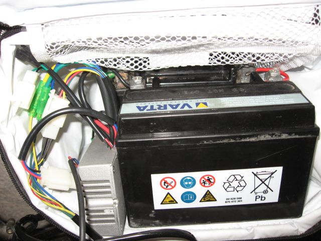

kolo 007.jpg- aku a řídící jednotka
- (73.25 KiB) Staženo 61 x

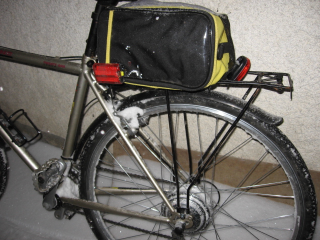

kolo 002.jpg- nakonec ne skládačka, ale treking-po prvním testu na sněhu, střed se moc nehřeje, dokonce se na něm drží sníh
- (203.97 KiB) Staženo 73 x
kolo.JPG- schéma uvažovaného vypínače
- (20.71 KiB) Staženo 54 x
