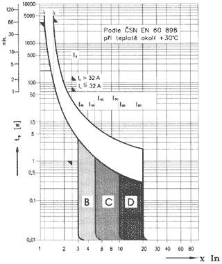

Toudy píše:Toto platí pri istení obvodov a druhu ističa, kde Ia by mal byť vypínací prúd daného ističa....
Istič s charakteristikou C:
Ia = 8. 16= 128A
Istič s charakteristikou D:
Ia =16. 16 = 256A
Co to je za násobky, 5-8-16?
Já znám 5-10-20.
Taky by bylo vhodné uvést pro méně znalé, že se jedná o vypínací proud, při kterém musí jistič vybavit do 0,1 s. Zkratová spoušť ale může vybavit i rychleji, nebo při nižším násobku (B: 3-5, C:5-10, D: 10-20). Takže se klidně může stát i to, že B od jednoho výrobce bude totožná s C od jiného.
(21.13 KiB) Staženo 79 x
