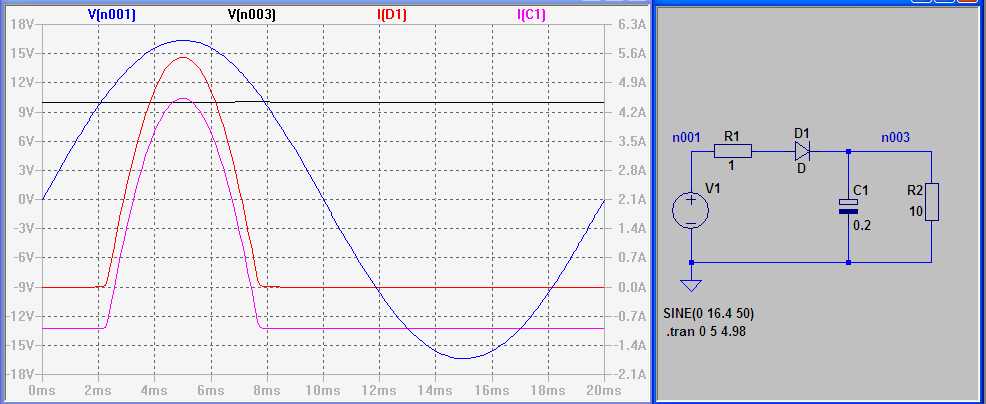

Na obrázku ze simulace toho obvodu se dá ten úhel otevření najít. V rámci periody 20 ms teče diodou proud jen od 2,2 ms do 7,7 ms, tedy po dobu 5,5 ms, což je 27,5% celé periody. A protože jedna perioda vykresluje jednu otáčku vektoru napětí, a to je 360°, znamená těch 27,5% úhel 99° otevřené diody.

Aj keď R1 bude 50 alebo 0,05 Ohmu??? Myslím na uhol otvorenia diódy.
V zadaní hodnota výstupného odporu zdroja nieje!
V zásade blbé zadanie, ktorého riešenie je nejaká parametrická funkcia.

Procesore, souhlasím s tebou, ale zkus se na to podívat jinak. To nemá primárně být úloha na vyřešení, ale na pochopení těch základních souvislostí. A ten obrázek je ze stejné kuchyně, jen na to, aby si na úhel otevření mohl prstem ukázat i ten, pro koho to doteď snad ani neexistovalo. :)

Vliv kondenzátoru na diodu je vidět na obrázku z té simulace. Nebýt kondenzátoru, diodou začne téct proud, jakmile hodnota napětí na kladné půlvlně překročí 0,7 V. Ovšem tím, že kondenzátor udržuje za diodou stejnosměrné napětí 10 V, může přes diodu téct proud až od napětí 10,7 V. Čas otevření diody se tím zkracuje, a protože střední hodnota proudu diodou musí být stejná jako proud do zátěže (a ten teče neustále), poměr maximální a střední hodnoty proudu se zvětšuje. Dioda zkrátka musí kvůli kondenzátoru snášet větší proudové špičky.
Dalším důsledkem kratších a vyšších proudových špiček diodou jinak stejné střední hodnoty je větší efektivní hodnota proudu diodou. Ztrátový výkon na diodě je úměrný součinu i².Rd, a kvůli té druhé mocnině mají velké proudové špičky větší váhu. A tak kvůli kondenzátoru se dioda více zahřívá a proto se musí zvolit vhodný typ z hlediska povolené výkonové ztráty, případně vhodný chladič.
