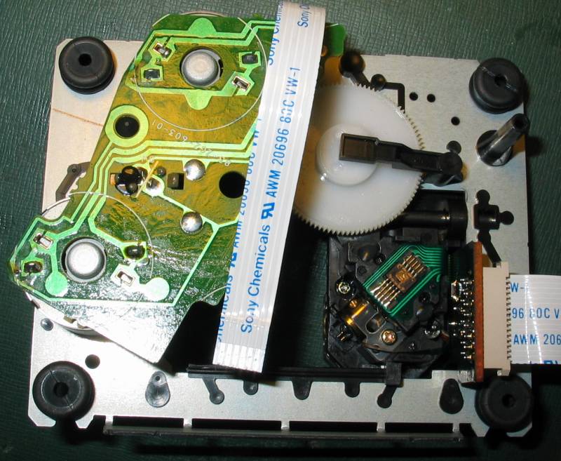

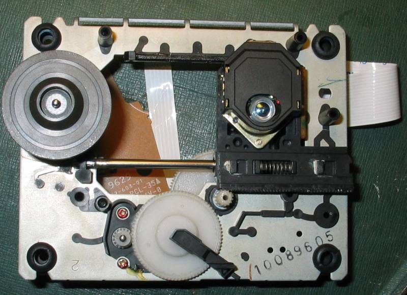

Nepoznate niekto tuto mechaniku? Resp. da sa nahradit nejakou beznou? Najlepsie by bolo to vymenit cele. Okrem cisla 10089605 tam nie je ziadne oznacenie. Optika je KSS-213B.
Plastove oblozenie drahy vozika je prasknute. Na druhej strane pod ozubenym kolieskom to bolo tiez prasknute a zasahovalo do zubov - ze by to sposobovalo povodny problem s preskakovanim? Zatial som to prilepil a vratil povodnu optiku (mal som ju odlozenu) - ta takmer vobec nesusti.

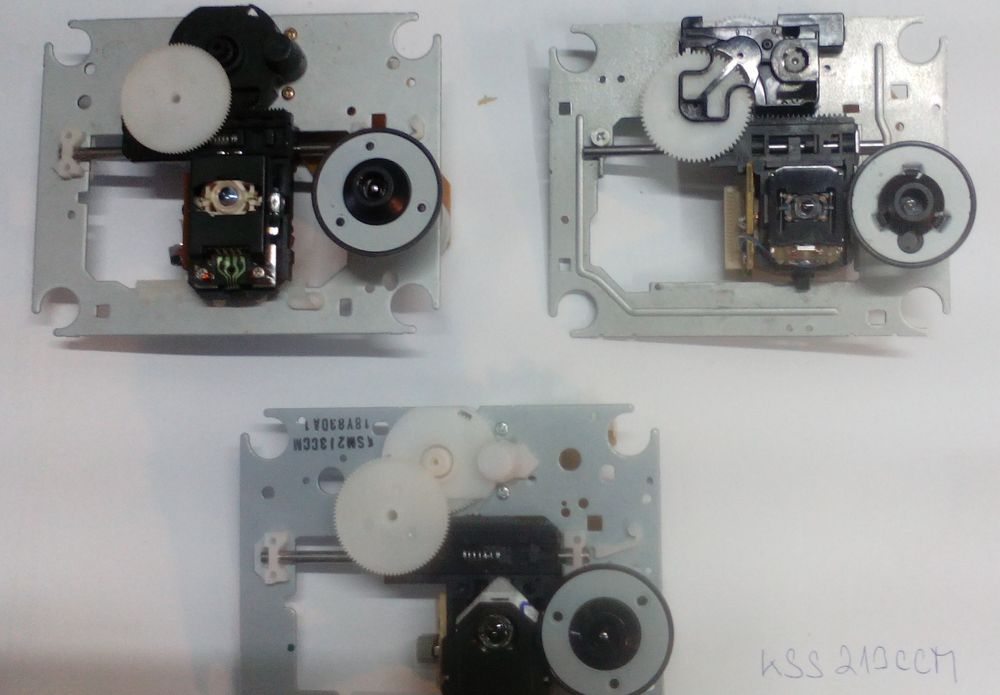

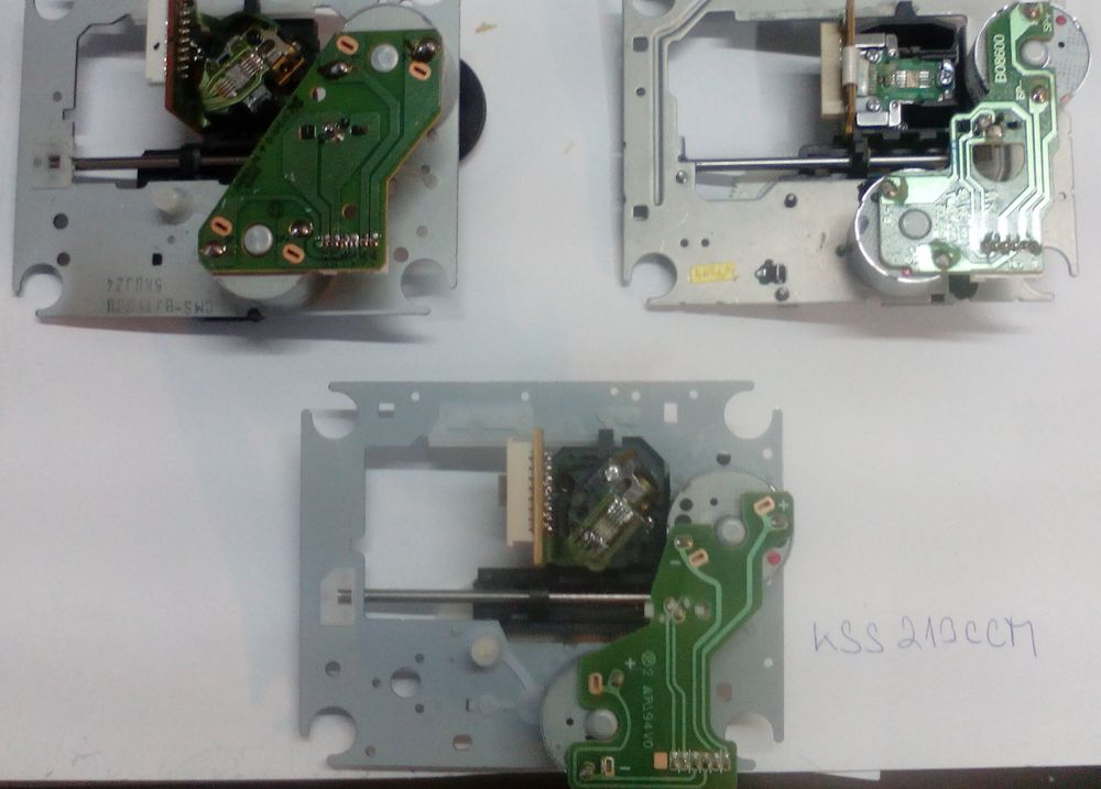

http://www.dutchaudioclassics.nl/the_co ... rter_list/
KSS213CCM.jpg- (78.67 KiB) Staženo 120 x
KSS213CCM 1.jpg- (71.87 KiB) Staženo 158 x
Druhy problem je, ze ma vacsie diery na gumove tlmice, takze tie povodne nemozem pouzit. Prehrabal som vsetky vraky CD a DVD mechanik a nenasiel som nic vhodne, asi ich budem musiet niekde kupit...
Dalo sa to namontovat aj s tymi povodnymi tlmicmi, aj ked to nie je idealne. Zospodu su velke dost, tak mechanika nespadne
No a hlavne to hra a nepreskakuje
A nesyci to ako sproste, aj ked to nie je uplne tiche - nedavno som tu mal Technics SL-P202, ta mechanika bola uplne ticha a omnoho rychlejsia.

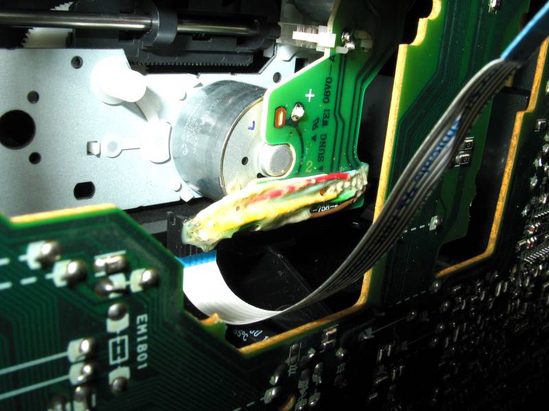

aiwa_nsx-h9_ksm312ccm.jpg- Nechcelo sa mi to znovu rozoberat kvoli foteniu
- (61.16 KiB) Staženo 124 x
