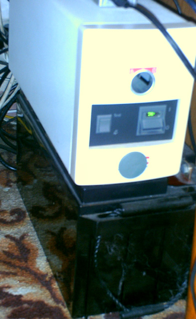

APC 650 + gelový aku 65 Ah, ventilátor v prostoru bývalého interního aku (točí se pouze při výpadku), přidané dvě auto zásuvky na pokusy, slepeno oboustr. lepící páskou proti posunu, bez žádných dalších úprav bezproblémově funguje od roku 2004. Připojena je CRT 21" TV, Hifi věž, 2x video, DVD player, minidisk a PC + 2x CRT monitory 19". Pouze monitory mají úpravu spočívající v zabudování ručního spínače "degauss". Nezkoušel jsem maximální výdrž, ale zvládlo to při výpadku, celou konverzi videa do mp2 a následné vypálení DVD, celkem cca 2,5 hod. Samozřejmě vše ve standby režimu, kromě PC.

cože? na 650ku UPSku 3CRT monitory, PC a hromada drobností?
