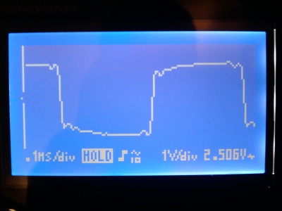

Nemal som nakalibrovanu sondu. Osciloskop ma vzadu moznost zmerat obdlznikovy signal a meralo ho zle, tak som musel nastavit trimer.
Teraz vyzera 1kHz v pohode ale 10kHz obdlznik vyzera skor ako sinusovka.
Mam podozrenie na "meky" zdroj. Pouzil som 2.5VA na 5V a 10VA na +-15V a ten to prave nestiha, lebo meram zlvnenie na +15V...

Z coho tam pustas sinusovku? Pri akom vzorkovani?Ak je to 44.1/48KHz,tak sa necuduj.10KHz je 1/2 max preneseneho kmitoctu ,kde sa signal(perioda) sklada len zo 4 vzorkov.Zmeraj odber +/- 15Vetvy.

V programe AudioTest mam nastavenych 24bit 192kHz, problem ako naznacujes bude v napajani. Odmeral som +-15V a na +15V, kedze je z toho napajany este ten DSD1796 mi skace na 10kHz.

Co se vám na tom zdroji nezdá? Jestli dobře vidím, tak to zvlnění je 5mVp-p a ani to nemusí být zvlnění napájení, ale bordel nachytanej na zemi tím takyosciloskopem.

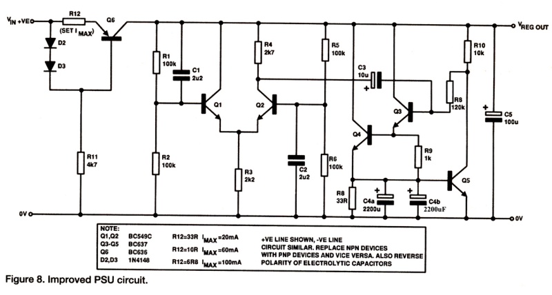

Dakujem, pekny dokument, na noise a Z0 (output impedance) uz existuje schema, ktoru sa chystam spravit. Vola sa JLH addon.

Andrea píše:Co se vám na tom zdroji nezdá? Jestli dobře vidím, tak to zvlnění je 5mVp-p a ani to nemusí být zvlnění napájení, ale bordel nachytanej na zemi tím takyosciloskopem.
Mne sa na nom nezda ze je taky meky, prave preto idem implemetovat ten JLH addon.

r1a2s3t4o5 píše:Mne sa na nom nezda ze je taky meky
Z čeho soudíš, že je ten zdroj měkký, z toho 5mV zvlnění?
