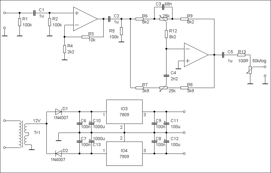

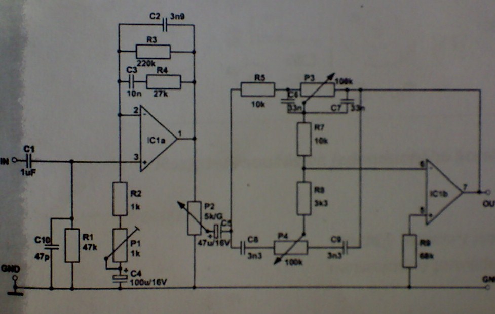

Teď si jen vybrat ten nejlepší. Na vstupu je lepší ivertující, nebo neinvertující zapojení? Nevím, jaký výstupní odpor má skart.
Nejvíc se mi líbí tohle zapojení, protože má vyřešený regulátor hlasitosti.
K čemu slouží c2-c3-r4? Připomíná mi to korekční zesilovač pro gramofon...

Ha! Našel jsem ještě jeden i s DPS!
Mimochodem, čím je ovlivně stupeň zdůraznění pásma?
Tenhle zesilovač, určený pro zes. Transiwatt má údajně rozsah +-10dB,
ten s MAA748 +-20dB.

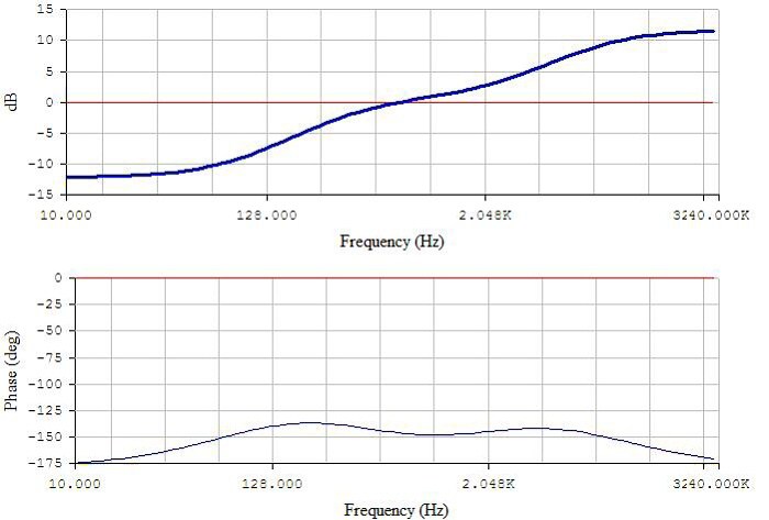

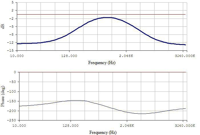

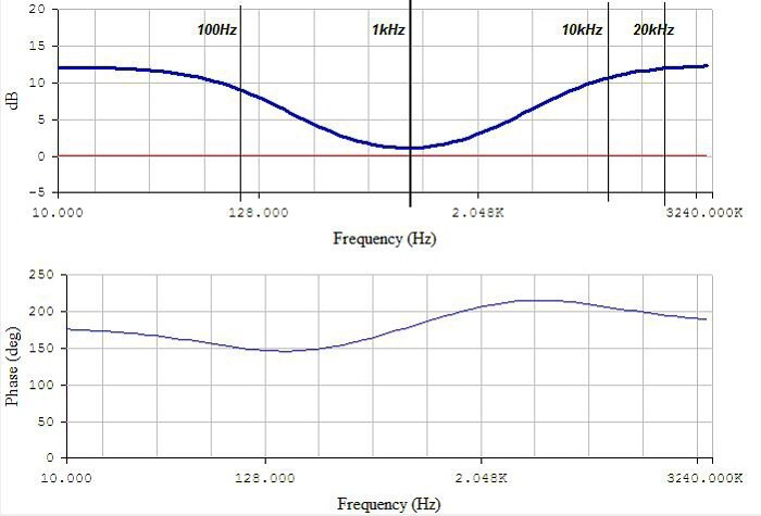

Nech to tak, tento korektor s odpory R6=R9=8k2 vypadá velmi dobře, dalším "vylepšováním" už to jen zhoršíš, koukej (kmitočtový rastr je u všech grafů stejný):
Hloubky i výšky na min, R6=R9=8k2
(51.09 KiB) Staženo 71 x
Hloubky na min, výšky na max, R6=R9=8k2
(50.61 KiB) Staženo 75 x
Hloubky a výšky na max, R6=R9=8k2
(51.59 KiB) Staženo 78 x

Píší tam doslova "Kmitočtová kompenzace je nastavena tak, aby zesilovač byl stabilní i při regulaci hloubek a výšek v rozmezí +-20dB."
Děkuji za objasnění....
Ještě poprosím o radu, jak správně doplnit regulátor symetrie.
Postavím ten předzes určený k Transiwattu, vypadá to na ověřenou konstrukci.
http://www.pctun.czechian.net/korekce/korekce.html
Díky...

To původní zapojení s 748:
(2.29 KiB) Staženo 91 x

Ten horní poťák má taky 100k, jinak by moc výšek neuřídil.
U hloubek mi skutečně vychází maximální zdvih proti vyrovnanému průběhu o ±20dB, u výšek podstatně menší, ovšem teoreticky. Prakticky je zdvih omezený ještě vnitřním odporem zdroje R7 a jeho kompenzací výstupním odporem R8, ty mají 2k2, takže skutečný rozsah bude menší. To jen přes palec.
Tak si to nasimulujeme - nakonec koukni sám: zapojení má na výstupu při 1kHz téměř 2dB útlum a při potenciometrech na středu není průběh lineární ani s ideálním operákem, směrem k hloubkám charakteristika o nějaký decibel stoupne.
Hloubky to na 100Hz reguluje proti 1kHz o ±10dB, výšky pak do ±6dB na 10kHz.EDIT 1.3.10: při použití poťáku 250k/N v regulaci výšek se na 10kHz rozsah regulace zvětší o 2dB na každou stranu.
Zjevně jsou deklarované vlastnosti tohoto korektoru poněkud přikrášlené. Většího zdvihu hloubek je dosaženo za cenu zbytečně vysokého zlomového kmitočtu korekce hloubek, takže zrovna tak zbytečně zdůrazňuje nebo potlačuje i středy.
A taky je vidět vliv odporů R7 a R8 (ten druhý tvoří s R9 dělič, tedy vzhledem k můstku má menší výstupní odpor, než R7), to způsobuje ten pokles výšek při vyrovnaných poťácích.
Jinak řečeno - korekce nemají nulu uprostřed, hlavně ne v hloubkách, protože ty jsou účinnější.
Už na tohle staré schéma zapomeň.
