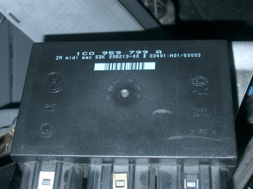

Je to k tejto jednotke, DO je original, octavia je dovezená z Nemecka.
Na servisnom CD s rokmi 1999 až 2002 som nenašiel zapojenie, ktoré by odpovedalo skutočnosti.
To DO už nemám k dispozícii, možno to čo tam chýbalo (SMD súčiastka cca 3x3x8mm podľa plôšok) je vystupný keramický filter 433-434HMz- .. no neviem. Už to DO nemám v ruke.
