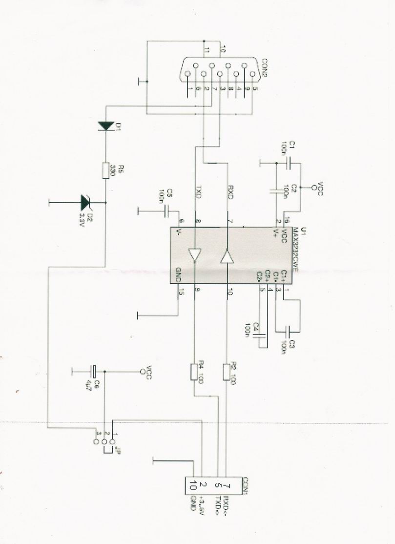

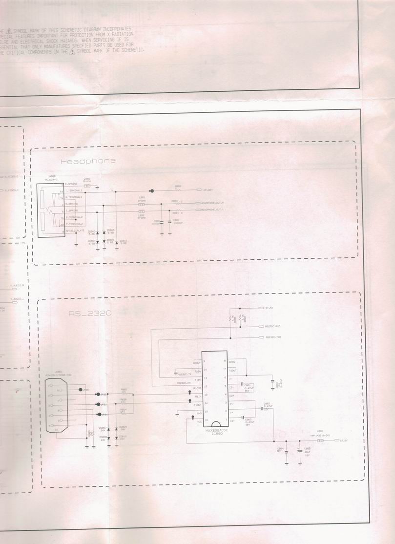

Aby sme si rozumeli. Výrobca nepriletoval RS232 prípojku a ani IO MAX a ani ďalších 12 súčiastok.
Nechal na plošáku práve len štyri kolíkové vývody na Jtag. Preto potrebujem také interface, ktoré mi zabezpečí spojenie PC priamo s riadiacim procesorom v TV. To interface preto musí obsahovať Jtag programátor. Jtag programátor môže byť drahý a zložitý (viac univerzálny) alebo jednoduchý a jednoúčelový. V schéme TV je tento prevod jednoduchý ale v skutočnosti ho nenaletovali. Preto aj mne bude stačiť Jtag jednoduchý. Už som zohnal aj schému na jednoduchý Jtag. (Na podiv sa skoro zhoduje s tým čo je v schéme TV). V prílohe posielam obidve zapojenia.
Jtag programátor
(41.48 KiB) Staženo 132 x
TV schéma
(78.7 KiB) Staženo 136 x
