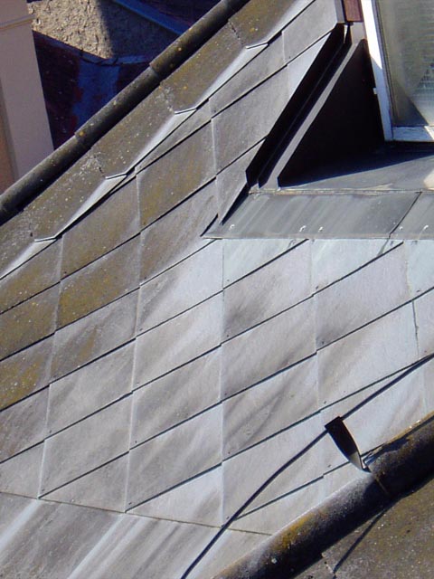

Mech a hlavně lišejník CHEMICKY LEPTÁ střešní krytinu - sice část živin získává z atmosféry (lišejník je vlastně symbiont nezelené stélkaté houby a želené jednobuněčné řasy) a ze slunečního světla, stejně ale kvůli upevnění na povrchu uvolňuje určitou chemii, která v přírodě vede zvětrávání skal atd. My nechceme, aby se nám beton a eternit (beternit) rozpadal, tak mechy a lišejníky pokládáme za nevítané hosty. Z toho důvodu je záhodno jim bránit v usazování právě něčím dostatečně účinným a přitom k životnímu prostředí minimálně jedovatým - a to myslím ty měďnaté sloučeniny jsou...
