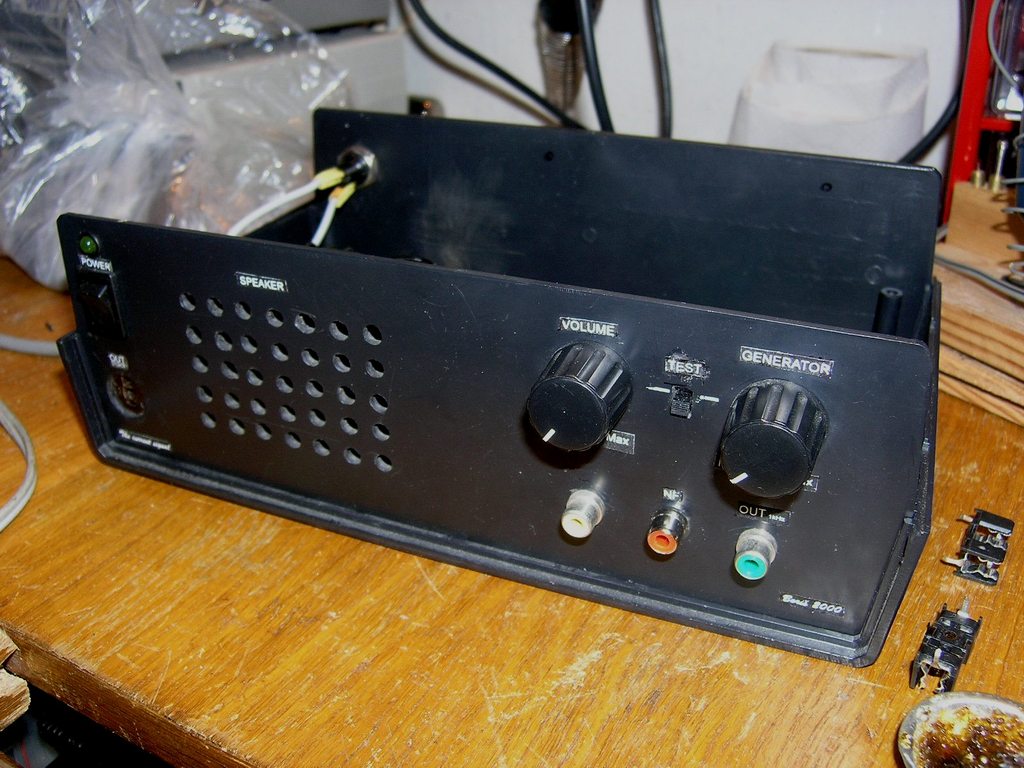

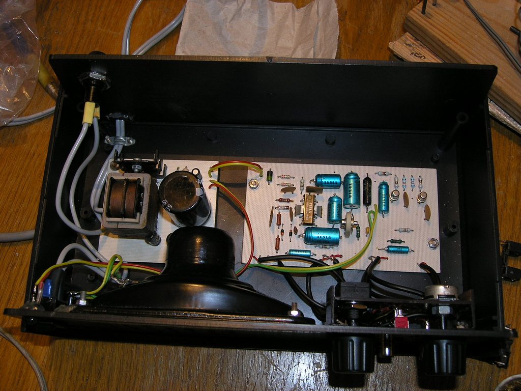

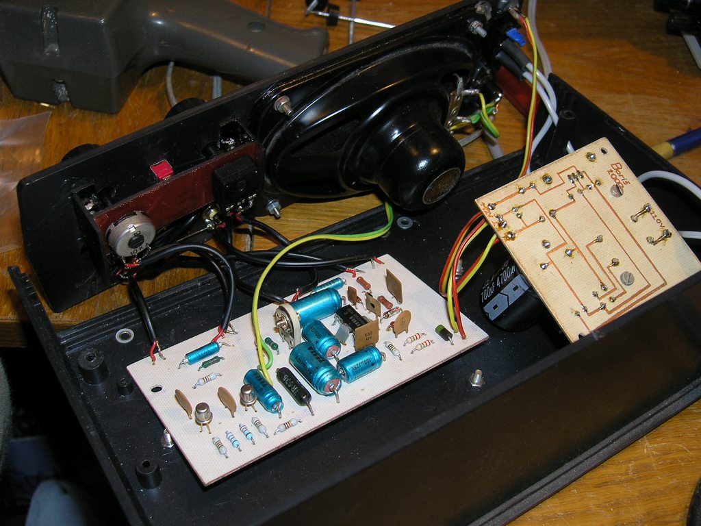

Ja by som si to postavil z toho stareho TV zosiku dneska. Dakedy som na to navrhoval plosak a kreslil lievikacom. (navrh fakt uz nenajdem ani kebze chcete)
pole
Příspěvky: 1487
#18 Příspěvek od pole »
Ale nasiel som foto na HDD mozno pomoze aspon pri desingu.
(147.5 KiB) Staženo 193 x
(152.45 KiB) Staženo 187 x
(150.72 KiB) Staženo 191 x
