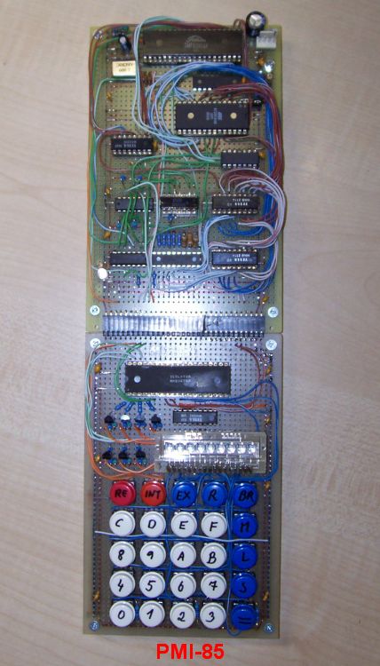

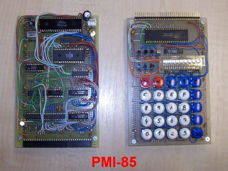

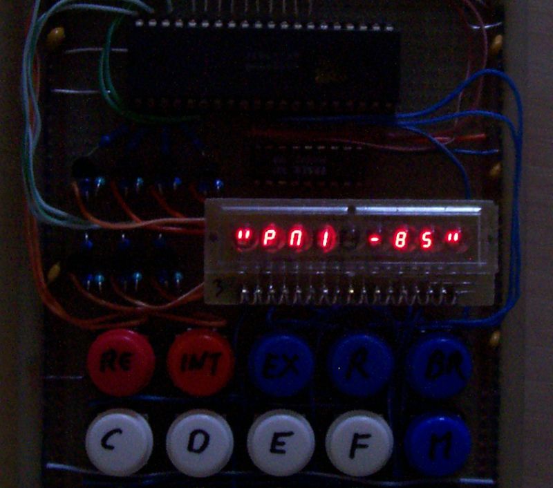

#25 Příspěvek od Svaradmin »
Slíbil jsem, že se pochlubím. Tak tady to je: PMI-85, jediný exemplář svého druhu. Plně funkční a 100% kompatibilní s PMI-80. CPU Toshiba 8085AP. Monitor je překopírován do EEPROM 28C64 přímo z originálního PMI-80 (pouze v úvodní hlášce je změněna 0 na 5). Více o něm (a podobných hračkách) časem možná na www.nostalcomp.cz
Ale jinak mám co dělat. Fakt... :D
PMI-85
(63.3 KiB) Staženo 80 x
PMI-85: deska CPU a deska terminálu
(92.58 KiB) Staženo 105 x
PMI-85 vás zdraví :-)
(65.32 KiB) Staženo 93 x

Je to moc hezký.

Krasa, hw kompatibilny s pmi sa mi niekde vala, až bude chvilka tak to vyhrabem a vyfotim, je tam 8080A v keramike.

Pěknej bastl :) A co vlastně to PMI-8x umělo (umí)? Nevidím tam žádné konektory pro připojení periferií, to bylo jen na hraní se strojákem?
#29 Příspěvek od Crifodo »
od výukového jakopočítače se žádné ovládání ani řízení nečekalo.
http://adoid.webzdarma.cz/pmi/pmi.htm
Periférie byly displej, klávesnice, konektor pro magnetofon :wink:

Ten originál má ještě jednu 8255ku vyvedenou na konektor. Takže se tam něco připojit dalo.
