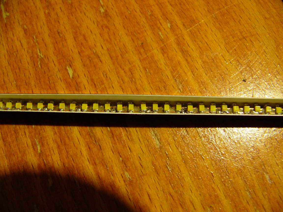

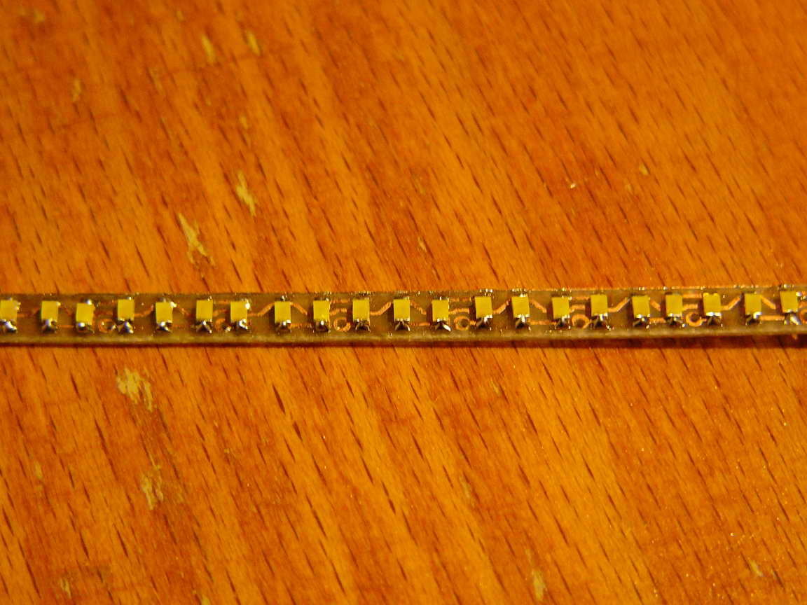

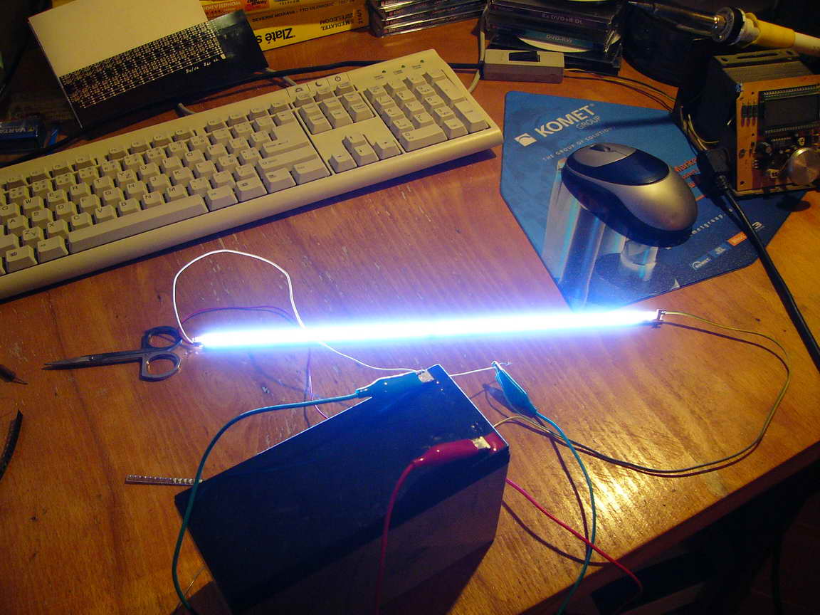

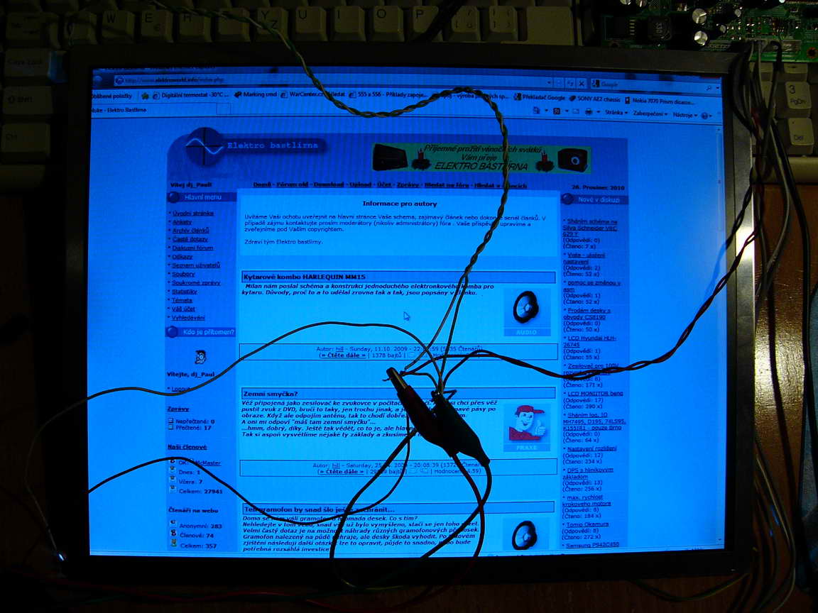

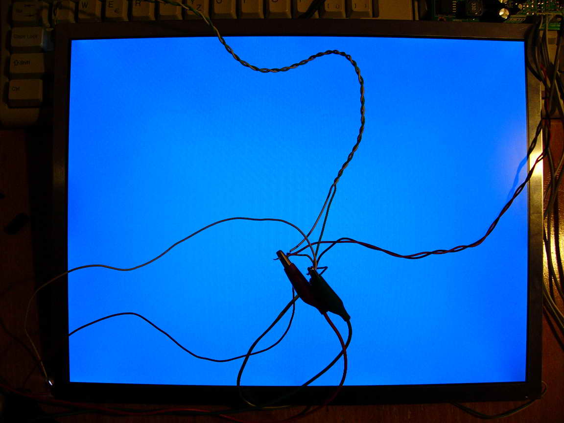

Inak tak pozerám, že tie ledky asi budem musiať dávať jednu od druhej.
Celej ten bazmek bere při 12.5V 1.4A,což je cca 8mA na diodu.Je jich tam 184.Teď už jen ten regulátor a hotovo
P1250856_zmena velikosti.JPG- Test homogenity plochy
- (64.99 KiB) Staženo 157 x
P1250855_zmena velikosti.JPG- Zobrazení bastlírny
- (113.51 KiB) Staženo 188 x
P1250853_zmena velikosti.JPG- Samotný pásek
- (102.16 KiB) Staženo 186 x
P1250852_zmena velikosti.JPG- Pásek v rybině pro CCFL
- (122.39 KiB) Staženo 171 x
P1250851_zmena velikosti.JPG- Test svítivosti dvou pásků
- (118.25 KiB) Staženo 177 x
