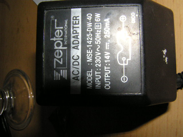

Mohl bych použít na udržování toto

Pokud je ten výstup 14V ze Zeptera stabilizovaný, tak naprosto vyhovuje, obzvlášť když mu do série dáš jednu křemíkovou diodu (Uvýst bude asi tak 13,4V) - akumulátor bude dostávat energii kryjící samovybíjení a přesto nebude plynovat. Ale podle značky stabilizovaný nebude (za údajem o napětí je značka stejnosměrného nebo pulsujícího proudu - což vylučuje stabilizaci), takže se asi trošce bastlení nevyhneš...

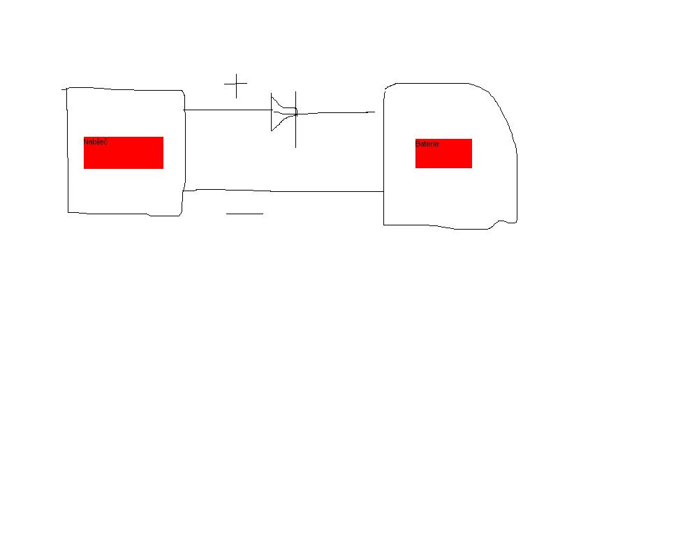

EKKAR píše:Pokud je ten výstup 14V ze Zeptera stabilizovaný, tak naprosto vyhovuje, obzvlášť když mu do série dáš jednu křemíkovou diodu (Uvýst bude asi tak 13,4V) - akumulátor bude dostávat energii kryjící samovybíjení a přesto nebude plynovat. Ale podle značky stabilizovaný nebude (za údajem o napětí je značka stejnosměrného nebo pulsujícího proudu - což vylučuje stabilizaci), takže se asi trošce bastlení nevyhneš...
Prosím tě jakou diodu a anodou zapojit k nabíječi na plus nebo obráceně.Zase se v tom tak moc nevyznám.

Diodu máš nakreslenou správně. Musí vést na +baterie (takže to plus si přenes doprava. Do série s ní zařaď žárovku podle toho jakým chceš nabíjet proudem. P=UxI; U=IxR (např pro blinkrovou žárovku 12V/ 21W to bude něco kolem 1,7A. Výhodnější pro baterku je nabíjet jednocestně jak máš správně nakresleno pokud ten zdroj je střídavý. Paralelně k baterce můžeš ještě připojit další žárovečku, ale 10x menší. Pomáhá to sulfatovaným baterkám regenerovat, tím, že v době opačné půlvlny se baterka na okamžik vabíjí a tím lépe odplynuje. Osobně toto považuji za nejšetrnější způsob nabíjení jen musíš hlídat konec, abys ji nepřebíjel.
jak se mužeš podívat do přílohy k mé odpovědi autorovi tohoto tématu.
Jen dodám,že střídavý zdroj (trafo) musí mít napětí výrazně vyšší jako max. napětí baterie. Obvykle se používá 24V ale jako min. bych moc pod 20V nešel. Ta žárovka má, ale v případě 24V zdroje kratší životnost pokud takto nabíjíš hodně vybitou baterku. Po několika hodinách už černá a po desítkách hodin už může odejít.
