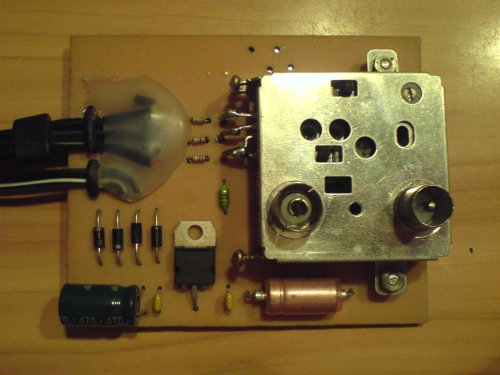

#16 Příspěvek od dusan94 »
Maaam to.
Pin 3 spojit so zemou ale medzi dat 1 k odpor. Tak som to nasiel aj na SMD suciastke na tej doske.
No a potom video signal dat na ten dalsi pin a maaam to.
Audio ide na dalsi 5 pin :)
Diky Vam za help-

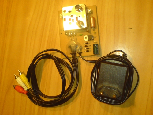

#17 Příspěvek od dusan94 »
Ano, cela jednotka, jenze z dalsi casti teho modulu jede jen jedna zilka. Asi jako predchozim u philipse, kde byl modul spojen tlmenym jednym kabelem mezi modulmi.
Uz to jede hlavne.
Dekuji za pomoc.
Jinak, ak by sa jednalo niekedy o stereo modulator, ako to zistim?
Finalni vyrobek

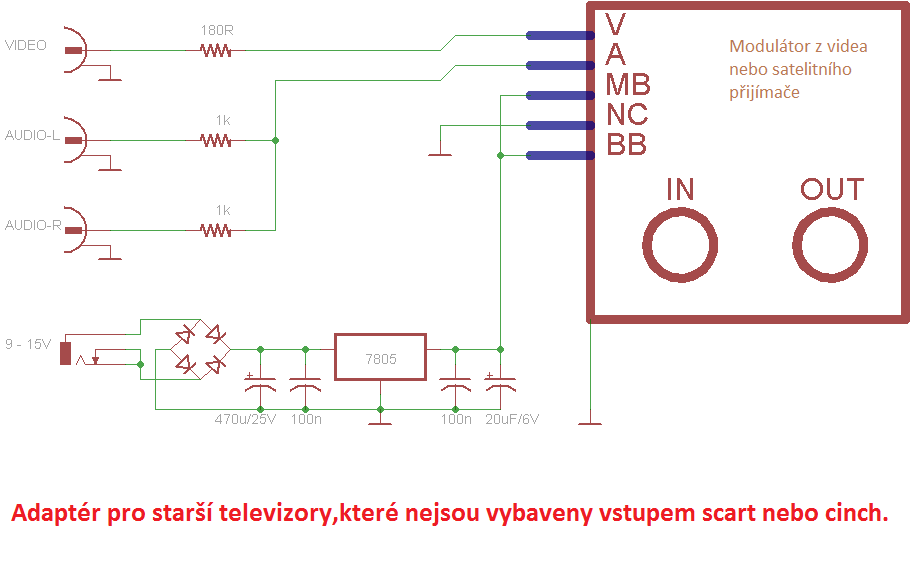

na netu jsem našel toto, třeba tak zájemcům pomůžu:
(28.79 KiB) Staženo 237 x
(99.11 KiB) Staženo 134 x
(103.19 KiB) Staženo 144 x

#22 Příspěvek od dusan94 »
Ano, ten som videl..
Tento mam tiez z philips videa. Uz aj ten beha na dvd rekord.
Zatim...

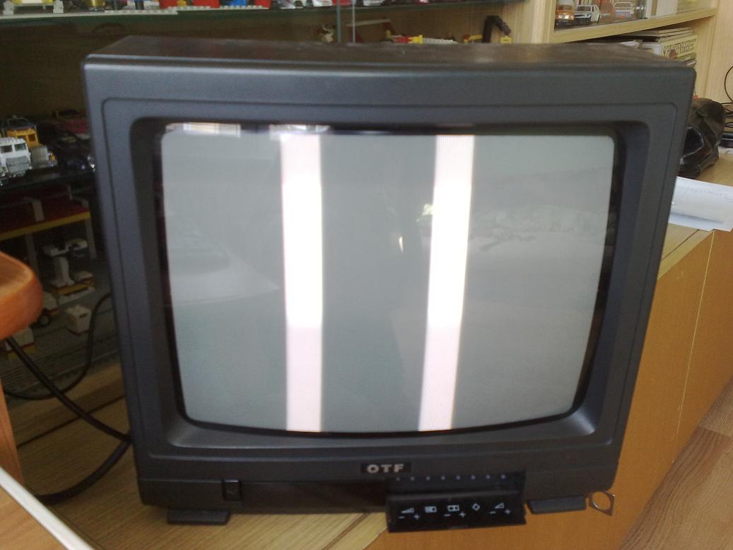

#23 Příspěvek od dusan94 »
jedna otazka:D
Proc je obraz z teho modulovaneho signali ponekud trosku svetly?
Da se trosku stmavnut? Nebo kontrast je to? :D Televisor je v poradku, to signal dela
schrost
Příspěvky: 281
Registrován: 20 kvě 2005, 00:00
Bydliště: Havířov
#24 Příspěvek od schrost »
protože máš velký rozkmit videosignálu. všechna výstupní zařízení počítají s zatěžovací impedancí 75 R, aby byla definovaná úroveň 1Vš-š (tuším). pokud tam není, tak je tam klidně i 2.5V
