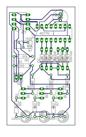

díky GeorgeB už to jde,ještě sem splácal dps
ale nejspíš jí ji ještě předělám

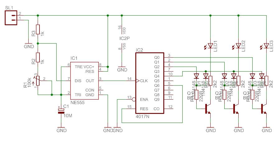

#19 Příspěvek od ZdenekHQ »
Mimochodem - ty ledky mají bliknout nebo svítit postupně 1-2-3-vše ? Pokud je a) správně, tak je potřeba tu 4017 zapojit ob jeden či dva výstup(y).

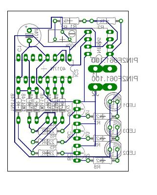

ano pauza mezi bliknutím poslední led a rosvícením všech vypadá líp
sestavil a upravil jsem to a funguje to vyborně :D
+jsem zvědšil kondík na 10M (bylo to moc rychlí)
diky všem za pomoc M
finální schema je níž
