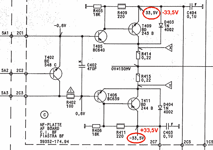

#26 Příspěvek od masar »
V prvé řadě si oprav schema, kde je opačně napsaná polarita napájecích napětí (viz obrázek).
Este dodam ze na rezistore v - vetve je 2,8V na vystupe iba -0,8V. Predtym bolo -2,8...
Nevím, který rezistor máš na mysli. Copak nemá označení? :wink:
A když řekneš "na rezistore", znamená to, že měříš úbytek a ne napětí proti kostře. Takhle se těžko domluvíme. :wink:
(25.88 KiB) Staženo 94 x

Ako tak pozeram, tak naozaj su prehodene napajacie napatia pre koncak. Ale ako pozeram, nie su aj zle nakreslene koncove trazistory?
Na miesto T409 by nemal byt PNP a na mieste T411 NPN?
serviceman
Příspěvky: 4093
#30 Příspěvek od serviceman »
Dobře je to. Nahoře je napájení mínus.
