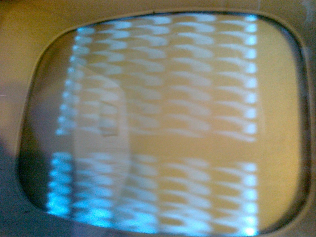

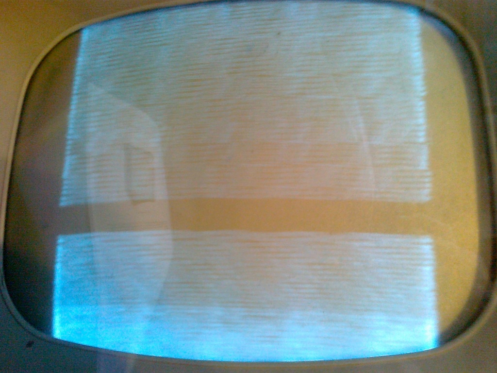

Tak jsem si pučil generátor a s kamarádem zkoušeli, ale moc úspěch nebyl. Na generátoru jsme nastavili šachovnici, ale nešlo to pořádně vyštelovat, pár fotek:
(230.98 KiB) Staženo 154 x
(226.76 KiB) Staženo 140 x

Nemáte nastavený správný řádkový kmitočet. :wink:

co je to za gener, jaký tam máte obrazec?
píďa
patt_01
Příspěvky: 514
Registrován: 07 led 2008, 00:00
Bydliště: Brandýsek
#25 Příspěvek od patt_01 »
pida_m píše:co je to za gener, jaký tam máte obrazec?
šachovnici
