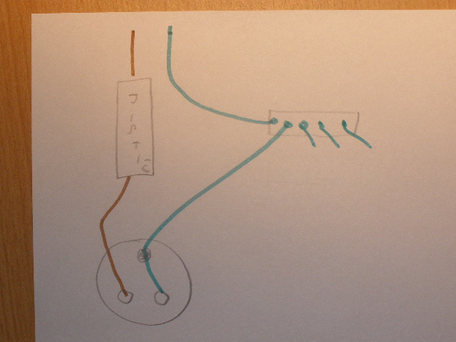

1 obr.- instalace v TN-C. Dříve se takto dělali rozvody.

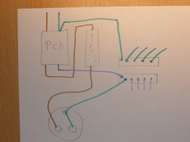

2obr.Zásuvka v TN-C fáze a PEN zapojena přes proudový chránič. Toto zapojení je však ZAKÁZANÉ. Zásuvka bude funkční,ale proudový chránič nebude plnit svou funkci. Navíc vodič PEN nesmí být jištěn ani vypínán!!!
V tomto případě vodič od zásuvky ke svorkovnici musím nazvat PENem jelikož je spojen kolík i pravá zdířka. Kdyby byl napojen jen na pravou zdířku,tak bude N ale tím pádem nebude zapojen kolík,což být taky nemůže.
Souhlasíte s tímto mým tvrzením? Napište jen ANO nebo NE. To mi stačí.

Ale to už jsem ti napsal. Ty tři dráty nejsou nařízené normou, ale fyzikálními zákony. Norma je doporučuje z důvodu dosažení minimálního dotykového napětí na kostře spotřebiče v případě poruchy.
On totiž vybavovací proud 30mA na odporu ochranného vodiče nechá daleko menší úbytek napětí, než nějakých 100A zkratového proudu potřebného k vypnutí 16A jističe nechá na vodiči PEN - předpokládám u obou stejný odpor. Rozdíl ještě zmíním na závěr, jestli to nechápeš.
Když zapojíš chránič tak, jak je nakreslený, bude sice jakousi ochrannou funkci plnit, ale teprve v okamžiku, kdy si na ten vadný spotřebič (nebo přímo na fázi) sáhneš. Jinak se ti bude vracet zpět chráničem stejný proud, jaký jím druhým pólem přišel - a chránič nezareaguje. Při zkratu fáze na kostru spotřebiče zůstane ochranná funkce jen na jističi. V lepším případě budeš mít chráničojistič, jeho jističová spoušť ho pak taky vypne. Zkrátka z něj připojené zařízení využije jen ten jistič, což znamená, že při pouhém svodu fáze na kostru zařízení (třeba zatečením vody) nebude proud tak velký, aby jistič vypadl. Do té doby, než se to prorazí dokonale do zkratu - škody jsou větší, protože svod lze často vysušit, ale průraz už ne.
A s dotykovou ochranou, která mohla vypadnout už při vcelku neškodném svodovém proudu, bude čekat na tebe, až si sáhneš, protože musíš ten třetí vodič, který skrz chránič neprochází, nahradit vlastním tělem. Bez odvedení části proudu z obvodu na zem (nebo aspoň na PEN před chránič) ten chránič prostě nevybaví. Pak už ale nesaháš na pár desetin voltu, ale na desítky až stovky, a cenou za vypnutí chrániče bývá pěkný kopanec.

Snažíme se uživateli kemoskem vysvětlit, že tu marně hledá souhlas s tím, že chránič bude plnit veškeré ochranné funkce, když za ním bude zásuvka zapojená jen dvoudrátově.
Zkouší to pořád, ačkoliv už na začátku dostal jasnou odpověď: za proudovým chráničem nelze vytvořit znovu síť TN-C, protože to přírodní zákony vylučují. Lidské (včetně podpory normami) samozřejmě taky.
Prostě chránič buď nebude chránit nebo bude vybavovat při připojení jakéhokoli spotřebiče, čímž mám na mysli spotřebič bez závad, klidně i ve dvojité izolaci.

Hill píše:Zkouší to pořád, ačkoliv už na začátku dostal jasnou odpověď: za proudovým chráničem nelze vytvořit znovu síť TN-C, protože to přírodní zákony vylučují.
Ale nevylučují tam tu TN-C jako takovou protáhnout, což je tento případ, spotřebiče budou fungovat, chránič ale bude chránit jen v určitých situacích (ruka na fázi).

ŽÁDNÝ SOUHLAS STÍM,ŽE CHRÁNIČ BUDE PLNIT VEŠKERÉ OCHRANNÉ FUNKCE PŘI ZAPOJENÍ DVOUDRÁTOVĚ NEHLEDÁM !!!
Zdá se že si jen nerozumíme ve slovíčkaření.
Jak by jste tedy nazval vodič který vede od svorkovnice na kolík zásuvky a pravou zdířku.
Já bych ho nazval PEN,jelikož plní funkci ochrannou a pracovní. Nebo by jste ho snad nazval jinak? Pokud ano jak?[/b]

Na kolík a dutinku současně může být zapojený jedině vodič PEN, který se vyskytuje ve starých instalacích a v nových nanejvýš od distribučního vedení ke sběrnici hlavního domovního pospojení. Tento vodič plnící současně ochrannou a pracovní funkci ovšem dnes (nejen z důvodu bezpečnosti) musí mít průřez Cu 10mm2 a více, což do zásuvky nedostaneš. Navíc v takové instalaci (TN-C) proudový ani napěťový chránič nemají co dělat - že nebudou plnit svou funkci, už jsem psal výše.
Dříve se používaly společné "nuláky" PEN všech průřezů z úsporných důvodů, spotřebovalo se méně kovu, ale už přes půl století jsou známé nevýhody tohoto uspořádání. Jednak se při přerušení vodiče PEN objeví fáze přes právě připojený spotřebič na všech kolíkách zásuvek od místa přerušení PEN až na konec smyčky, jednak na tomto vodiči vzniká odebíraným proudem úbytek napětí, takže kolíky při zapnutí jakéhokoli spotřebiče nemají potenciál země, což i při instalaci, která je z bezpečnostního hlediska v pořádku, vede k potížím při vzájemném propojování různých komponent sdělovací a zabezpečovací techniky, často i pokud jsou napájené z jediné zásuvky (viz například tento článek). Před mnoha lety stačila v domácnosti televize a předtím jen rádio, propojené navzájem nebyly, tak to nikomu nevadilo.
Dnes není problém opatřit si třížilový kabel prakticky jakéhokoli průřezu, proto se dvouvodičový rozvod v bytech i v průmyslu vyskytuje jen na dožití, v nových zařízeních se už nejméně 15 let neinstaluje.
Při použití slabších vodičů totiž už musíš totiž použít vodiče tři: krajní (fázový) L na levou dutinku, ochranný PE na kolík a střední N na pravou dutinku zásuvky. A místo rozdělení vodiče PEN na vodiče N a PE musí splňovat ještě řadu dalších požadavků (například co nejkvalitnější přizemnění tohoto uzlu).
A vůbec:
Společný ochranný a pracovní vodič PEN nelze použít za chráničem, stejně jako chránič nelze použít v instalaci, kde je za ním vodič zapojený jako PEN. Na pochopení důvodů stačí Kirchhoffovy zákony a znalost principu, na němž je založená funkce chrániče.
