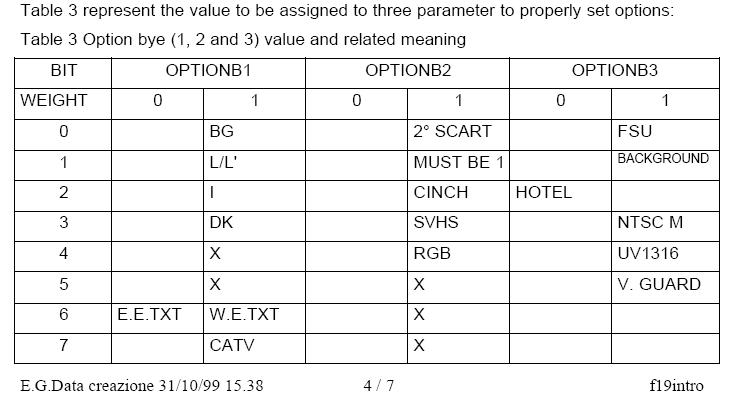

Ja som nasiel v SM akurat tabulku,ktora je v prilohe,ale som z nej 8O .Je to spravna cesta?

Tak som nasiel toto-http://wsady.elektroda.pl/download330.html.Je to potrebny BIN pre formenti F19-aspon tak sa tam pise.

dudo02 píše:Tak som nasiel toto-http://wsady.elektroda.pl/download330.html.Je to potrebny BIN pre formenti F19-aspon tak sa tam pise.
Tak už jen ten programátor a můžeš tento DUMP použít.
Jinak v té tabulce máš všechny potřebné OPTION - musí se ale vkládat v hexadecimálním tvaru (zřejmě by sis o tom musel něco nastudovat).
Pokud tedy pro tebe nebude problém zhotovit ten programátor, pak by to měla být schůdnější cesta - :nevim:
