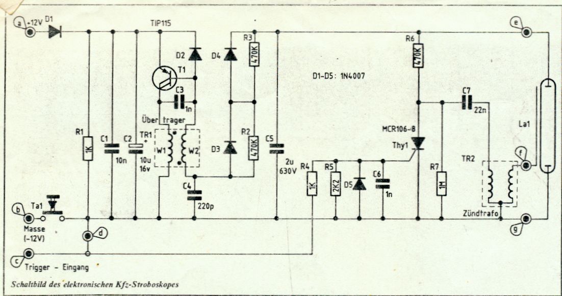

Jestli si chceš zabastlit, zkus zapojení na obrázku. Měl jsem to postavené a schované v novodurové trubce. Kdybys to chtěl opravdu stavět, je k tomu popis i nákres DPS. Sice v kvalitě nevalné, ale použitelné.
Nebo je ještě jedna možnost, použij z toho jen tu odpalovací část. Tu připoj k blesku z jednorázového fotoaparátu. V něm stačí zmenšit velikost nabíjecího kondenzátoru. To se mi vešlo do do malé krabičky pro kartridge. výkon sice nebyl nijak oslnivý, ale na předstih ve Š100 to bohatě stačilo. Používal jsem to poté, co mi ten první ukradli i autem. :cry:

Davidsev píše:... tak by mě zajímalo jestli někdo stavěl ten z AR 79?
Jestli myslíš ten vestavěný do svítilny na plochou baterii s IFK120-tkou, kde byl i měnič, tak ten jsem ěkdy pčed 30-ti lety stavěl. Pokud si pamatuju, tak nebyl žádný problém a fungoval na první zapojení. Jen jsem dával větší kondík (tuším místo pěti deset mikro), aby záblesk měl větší intenzitu, výbojce to nevadilo. Když jsem se zbavil Š120 , tak šel i stroboskop z domu.
