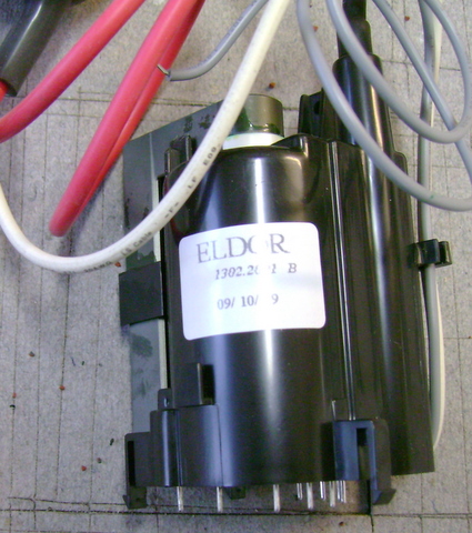

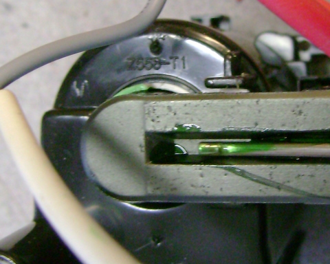

BOBOBO píše:Takže jsem opsal mně nic neříkající hausnumera a sice : asi firma v trojúhelníku VDE a dále řady 13022201B B08 , 50H 0000 277 , od 03 06 110 798 . Takže jako neznalec odhaduji na první skupinu (po vaší nápovědě) .
Špatně - tu firmu ti odhalil už zvaty (máš ji "vylisovanou" na tělese trafa - pohled sezhora!) a náhrady i prodejce jsem ti už dal - viz výše

A tohleto bude zřejmě přímo ELDOR, páč jsi dal i foto sezhora a to logo PULSE tu není (na tom orig. zřejmě bylo - nebo ne?)
Foukni ho tam a, a "jedeme dál" (nezapomeň správně nastavit - hlavně spodní trimr SCREEN)
