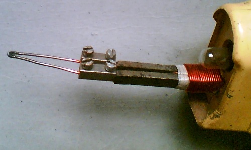

#20 Příspěvek od workhard »
Takhle to mám já. V případě stržení závitu stačí vyměnit čokoládu 8-)
(42.78 KiB) Staženo 232 x
